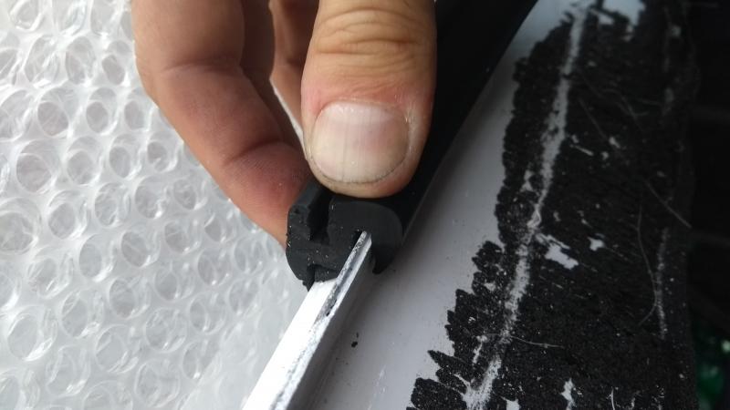

Jetzt die zweite Frage: Die Aussenseite hat 2 Rillen, eine direkt gegenüber dem Fenster, eine leicht versetzt und tiefer. In welche kommt die Karroserie? Ich tippe auf die tiefere.

Ich vermute es muss so sein (alte, kaputte Dichtung, nicht die neue )
