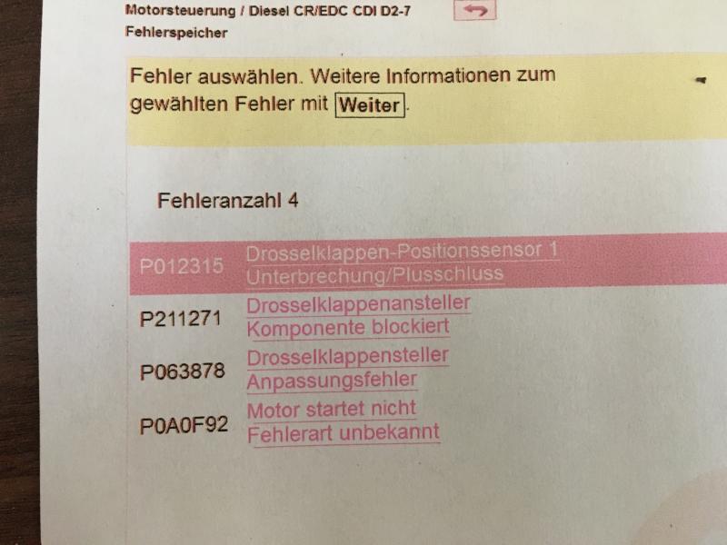

Mir ist gestern Abend mein Sprinter 313cdi 4x4 Bj. 2010 in den Notlauf gegangen. Heute war ich beim Hädler zum Auslesen und es wurden 3 Fehler mit der Drasselklapoe angezeigt. Diese wollte ich Heut Abend noch wechsel. Nun zu meiner Frage muss man die Klappe neu anlernen und falls ja wie?

Hy
Denk das es garnicht an der Klappe liegt
Der Fehler kommt auch bei einem Software Problem. Abhilfe : beide Stecker Motorsteuergerät ziehn , ET Nummer der Klappe kontrolieren und Software aktualisieren

Ich häng mich hier mal rein, will nichts neues auf machen.
Wagen:
2012er 313CDI L2H1 mit 220tkm auf der Uhr, also die ersten 5 Jahre jeden Tag 150km gefahren, bei mir nur Wochenends und immer mind. 150km am Stück
Vorgeschichte:
Motor am Wochenende auf 1000km (Jütland / Lübeck) 3 mal mit Motorkontrollleuchte in "Notlauf" gegangen, also bis 3000U/min, aber kaum / kein Leistungsverlust und Kat bei 110kmh bei um und bei 280°C, also wie bisher.
Symptom trat im Sommer 2017 schon einmal auf, da nach 2 mal neu anlassen weg, nun auch so wieder "behoben", allerdings beim letzten mal nach 3 km wieder aufgetaucht.
Jedes mal bevor der Fehler aufgetreten ist folgendes Szenario: Rastplatzaufenthalt, Beschleunigung auf Reisegeschwindigkeit, abschüssiges Stück mit wenig Last--> Motorkontrollleuchte
Da ich mangels großem KI die ganze Zeit ein Ultragauge mitlaufen lasse, schmiss mir dieses am Wochenende nun immer Fehler P2112 raus.
Hab daraufhin mit Mercedes telefoniert (Ostersonntag 22 Uhr meldet sich noch einer aus der Werkstatt direkt im Nachbarort, das fand ich stark von MB) und auf anraten einmal das Steuergerät getrennt. Die letzten 300km kein Fehler mehr.
Nun zum eigentlichen Problem / Frage:
Ist das wirklich "nur" ein weit verbreiteter Systemfehler im Steuergerät/ Übertragungsfehler am Stecker oder könnte da doch noch mehr sein?

Hy
Kommt auf die ET Nummer des Drosselklappensteller´s an und welche Motorsoftware aufgespielt ist.

Könntest du kurz noch beschreiben, wie das mit dem Steuergerät trennen funktioniert?
Ich habe nämlich aktuell das gleiche Fehlerbild.
Den Stecker am Motorsteuergerät ziehen oder an der Drosselklappe?
Muss ich dazu die Batterie abklemmen oder reicht es, wenn der Schlüssel gezogen ist? Muss das Fahrzeug eventuell verschlossen werden wegen der Wegfahrsperre?

Die Antwort steht weiter oben:Kai1978 hat geschrieben: 28 Jun 2024 12:56 Könntest du kurz noch beschreiben, wie das mit dem Steuergerät trennen funktioniert?
Es reicht, wenn der Schlüssel gezogen ist. Wegen der Wegfahrsperre brauchst du dir keine Gedanken machen. Die notwendigen Daten sind fest gespeichert und die Funktion ist nur kurz aktiv, wenn der Motor gestartet wird.Opa_R hat geschrieben: 01 Okt 2017 20:03 Hy![]()
Denk das es garnicht an der Klappe liegtDer Fehler kommt auch bei einem Software Problem. Abhilfe : beide Stecker Motorsteuergerät ziehen , ET Nummer der Klappe kontrollieren und Software aktualisieren

Danke dir für die blitzschnelle Antwort!
Also einfach die Stecker am Motorsteuergerät abstecken, wieder reinschieben und wenn ich Glück habe ist das Problem dann behoben?
Muss dazu vorab der Fehlerspeicher gelöscht werden?

Du solltest die Version der Software deines Motorsteuergeräts prüfen und eventuell erneuern lassen.Kai1978 hat geschrieben: 28 Jun 2024 13:10 Danke dir für die blitzschnelle Antwort!![]()
