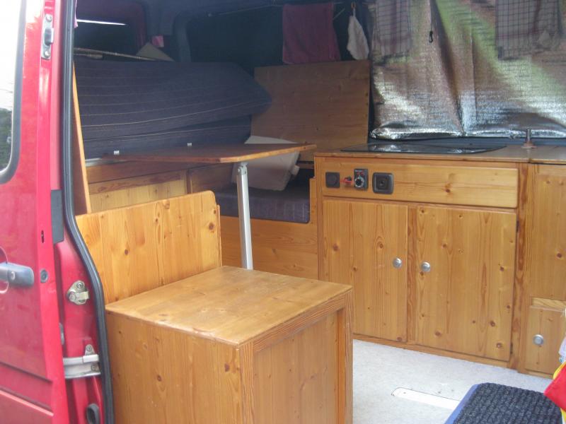

Ich habe einen 312 4x4 in kurz und flach als CoCa (Compact Camper) ausgebaut. Schreibe vom Mobile aus und habe nur ein Aussenbild dabei. Ich liefere damnächst mal ein paar Bilder nach.
Kurzbeschreibung:
Wir schlafen hinten quer. Wir sind nicht so lang. Das Bett lässt sich zur Hälfte wegschieben. Dann kommen die Sitzgelegenheiten zum Vorschein. Hinter dem Fahrersitz dann kurze Küchenzeile.
Aber Bilder sagen mehr als Worte
Ps: wo in der Pfalz bist du zu Hause? Ich komme aus Worms.
Grüße. Andreas.
Ergänzug 03.09.17 - Noch zwei Bilder:
Nein - kein Kühlwagen - das ist die Nachtverdunkelung
Bettt und Sitzgelegenheit. Die "Rückenlehnen" werden nach unten geklappt und das Bett dannüber die Sitzgelegenheit wie mit einer Schublade darüber gezogen.

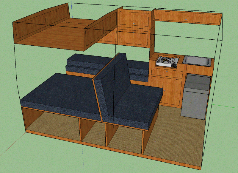

Ich habe nun lange überlegt und mal einen Entwurf zum Ausbau meines Sprinter gemacht.
Der Raum ist ca. 254cm lang, 178 cm breit und zwischen 162 und 164 cm hoch.
Wichtig war mir eine möglichst droße Liegefläche für 2 Personen, diese ist nun 178 cm breit und zwischen 154 und 205 cm lang (meine Freundin ist nicht so groß und passt da hin ;-). Wenn ich alleine unterwegs bin kann ich die Polster auf der linken Seite Zuhause lassen und habe entsprechend mehr Stauraum (und das Bett ist dann 100*205cm). Für die Umwandlung der Sitzbank in die Liegefläche möchte ich den Beschlag von Reimo verwenden, den kenne ich schon vom vorherigen Projekt und das klappt recht gut.
Unter dem Kocher ist eine Schublade und darunter noch Stauraum für "Küchenkram". Der Boiler (15 Liter, Erwärmung über Motor und elektrisch) und die Druckpumpe sollen unter die Bank (links), Frisch- und Abwassertank Außen-Hinten-Unten, da wo vorher das Reserverad war (das kommt auf die Heckklappe). Die Kühlbox kann man rausziehen, damit sie auch bei Schlafstellung ein wenig aufgeht habe ich den Schrank darüber angeschrägt.
Auf der rechten Seite soll in den Kasten hinter der Sitzbank die "Zentralelektrik" (für 12 Volt und 220 Volt), evtl. auch Versorgerbatterie, Solarregler, usw.. Dahinter kommt eine Schublade die man dann fast komplett (70-80 cm) rausziehen kann (von hinten).
Ich hoffe der Stauraum reicht und der Schwerpunkt wird nicht zu hoch, da ja doch recht viele Schränke "hochgebaut" sind.
Hat Jemand Erfahrung mit einem ähnlichen Layout und kann/möchte Tips geben ?
Danke und Gruss aus der Pfalz
Joerg
