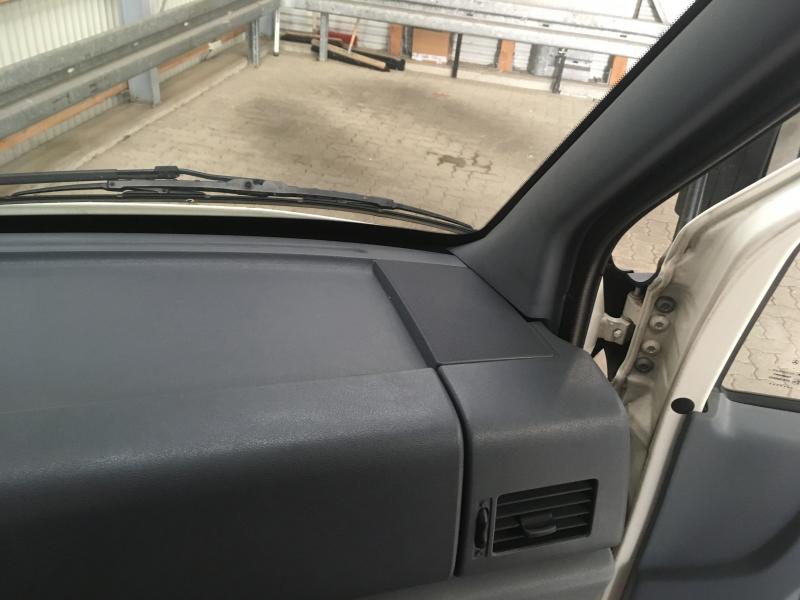

Ich habe mir ein Wohnmobil, Typ Rapido 749M mit Sprinter 312D als Untersatz, zugelegt. Das Teil hat ca. 87.000 KM auf der Uhr und , zumindest sichtbar, keinen Rost.
Das WoMo ist super in Schuss auch Motor und sonstige Technik bisher keine Probleme.
Aber die Lautsprecher...sind natürlich defekt, aber das ist wohl ein bekanntes Problem. Da ich keinen großen Bock auf komplette Neugestaltung der Audioanlage habe, will ich die Lautsprecher erstmal nur 1:1 tauschen. Auch auf die Gefahr hin, dass die auch wieder nicht ewig halten. Ich bin nicht so fanatisch auf tollen Sound, Hauptsache ich habe beim Fahren etwas Hintergrundmusik und kann ab und an mal Verkehrsnachrichten hören.
Ich habe hier schon ne ganze Weile hier im Forum gesucht, wie ich die Dinger rausbekomme. Ich finde einige Hinweise die auf das Aushebeln der Abdeckungen mit einem Schraubenzieher hindeuten, bin mir aber nicht sicher ob das auch bei meinem Modell der Fall ist. Ich hab's natürlich auch schon versucht, aber entweder es geht nicht oder ich bin nicht mutig genug....

...die Blenden sind eingeklemmt.
Vorne oder hinten (mußt probieren) mit einem Spachtel oder stabilen Messer in die Fuge und die Blende heraus hebeln...total easy.
Hatte einen neuen originalen Lausprecher ergattert...als Ersatz für den sich auflösenden rechten...für meinen Bedarf ist der Klang vollkommen ausreichend.
Gruß, Uwe.

Bischen mehr mut und dann geht das! Mit kleinen Lautschprechert bekommst du nie tollen Sound! Bei mir habe ich Originale gegen gleich großen Pioneer ausgetauscht. Es klingt ein wenig besser!?

Wie schon beschieben, sind die Abdeckungen nur geschnappt.
In meiner Anleitung zum Ausbau des Kombiinstrument (siehe unter Anleitungen) siehst Du zumindest mal ein Bild vom linken Lautsprecher.

Danke für dein Angebot, hab ich leider zu spät gesehen. Hatte mir bereits welche bestellt und gerade eben eingebaut.
Sind nicht die billigsten, aber klingen meiner Meinung nach für die Größe recht gut. Mal schauen wie lange die halten....Kannst deine also gerne "Beduin" anbieten.
Der Ausbau war mit etwas Mut dann auch gar nicht schwer.
