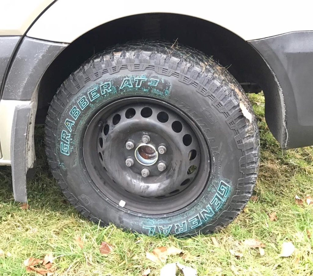

Hallo ich habe einen Sprinter 906 von 2015, 316
habe jetzt die Originalfelgen (Originalmantel 235/65/16 so auch im Schein) mit neuen Schlappen belegen lassen in der Ausführung 225/ 75 R 16 als General Grabber AT 3. inkl. 60mm Abstandshülsen pro Achse und Einzelabnahme beim GTÜ komplett für 1200€ bekommen.
Habe mich für die General Grabber entschieden da es genügend Hinweise gibt, dass die Goodrich auch Nachteile haben die bei den General Grabber nicht so ausgeprägt sind.
Auf der Autobahn, gegenüber meinen runtergefahrenen Sommerreifen, bei Geschwindigkeit 120-140km/h, keine Auffälligkeiten oder Mehrgeräusch festgestellt. Motor dreht jetzt etwas niedriger. Statt 2000rpm bei 100km/h jetzt ca. 1850-1900rpm bei 100km/h... Tachoablesung nicht über OBD. Testfahrt auf einer nassen schrägen Wiese.... unendlich riesiger Unterschied zu früher. Klasse.
Optik toll, das ist meine Expertise.
Gruß Sven

Beitrag von ernstl »
Sieht nicht schlecht aus. :wink:
Dennoch drei Fragen.
1.) Die Spurplatten sind in Verbindung mit Stahlfelgen zulässig? Welcher Hersteller ist das?
2.) "Originalfelgen": Bedeutet ET54 oder doch 62?
3.)
Wurde die Reifengröße codiert oder woher "weiß" der Tacho, das größere Räder drauf sind?

Beitrag von Sven E. »
Originaltext im GTÜ-Bericht:
zu 15.1 u. 15.2 vuh a. gen 225/75 R16 113R auf Original-Stahlfelgen 6,5Jx16 ET62, I.V:m. Distanzscheiben der Fa. Hofmann, Dicke 30mm, Kennz. SPV006***
Zu deiner Frage bezüglich des Tachos... laut Aussage der Werkstatt war das nicht erforderlich, "sonst hätte der GTÜ das gefordert". Vielleicht ist der originale Tachovorlauf von ca. 4-5% so groß dass es zur exakten Kompensation kommt. Ich war nicht dabei ggf. haben die das mit einer GPS-Fahrt überprüft.
Der Reifenrechner unter: "xxx" ich darf den Link noch nicht im Forum veröffentlichen, bin zu frisch dabei, kommt auf -4,3% mit den neuen Reifen... das könnte ja dann grad so noch passen.
Gruß Sven
