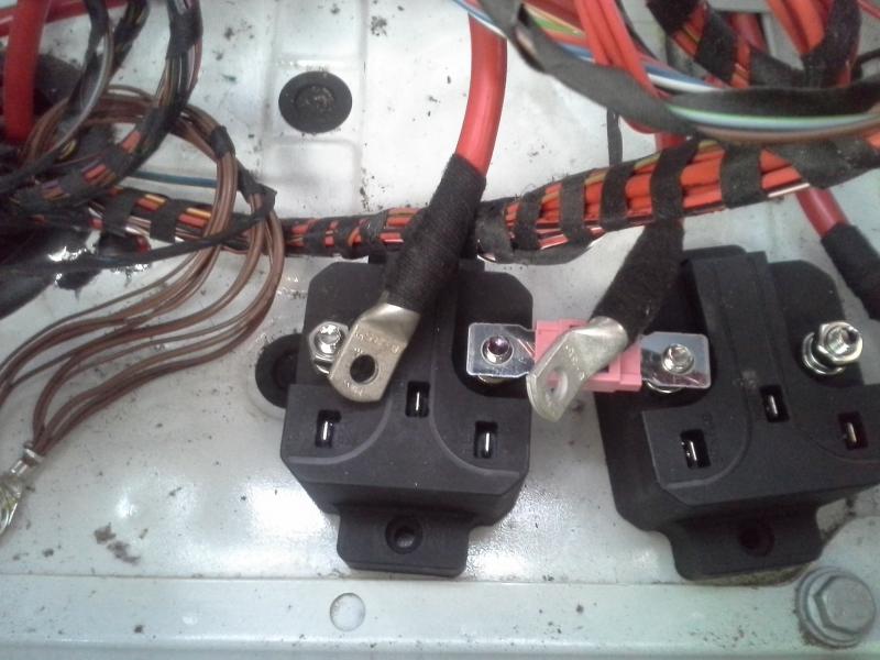

Re: Zweitbatterie - Bauanleitungen
Mit automatische spannungsgefulige separators (160A) und 35mm² Kabel
