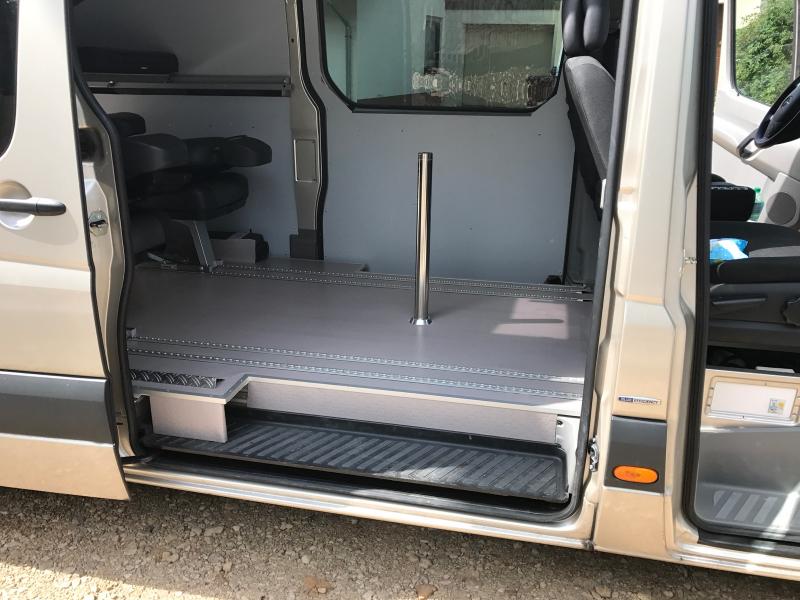

Ein Teil des Abspeckens war 'hässlich' und brachte bei 4,3m auch nur gut -15kg:

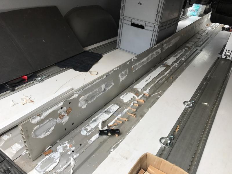

Ursächlich war aber eigentlich ein Fehler bei der Planung: Beim Einbau konnte ich mich nicht recht für eine Sitzordnung entscheiden und dachte bei 3 Schienen könnten die Sitze auch eng nebeneinander stehen, was aber wegen der Armlehnen (gut zum schlafen) aus Platzgründen nicht funktioniert. Da die Schienen beim barfus rüberlaufen unbequem sind und ich den Wagen irgendwann ohne Schienen wieder tauschen werde habe ich den Ausbau somit vorgezogen.
Hierfür wurden schon beim Einbau div. dünne Fensterdichtungs-Schneidedrähte längs und quer druntergelegt. So geht es dann leichter, vorausgesetzt, die Schienen liegen nicht direkt auf dem Metallboden auf. Auch gemäß Einbauanleitung ist für den Kleber ein Mindestabstand einzuhalten, was z.B. durch kleine Korkplattenstücke, ich glaube es waren 3mm dicke, erreicht werden kann und durch diesen Spalt schneidet man dann hindurch.
So war die eine Schiene bei knapp 30C nach gut 6h mit 4 Kreissägenschnitten und ziemlich schweißtreibender Arbeit herausgetrennt...
Bei der Gelegenheit wurde dann gleich der PVC-Bodenbelag, habe kein vernünftiges Linoleum finden können, welches mir lieber gewesen wäre, und zwei Alu-Eckschienen verbaut.

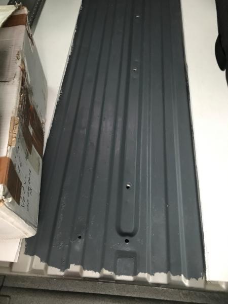

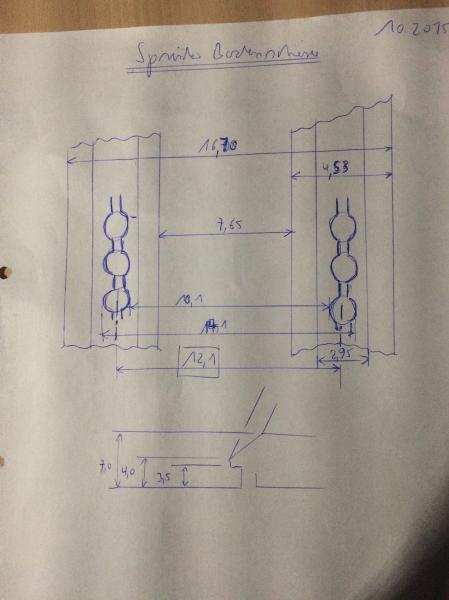

Falls mal jemand die Maße der Schnierle-Alu-Bodendoppelschiene braucht (Gewicht ist ca. 3,5kg/m):

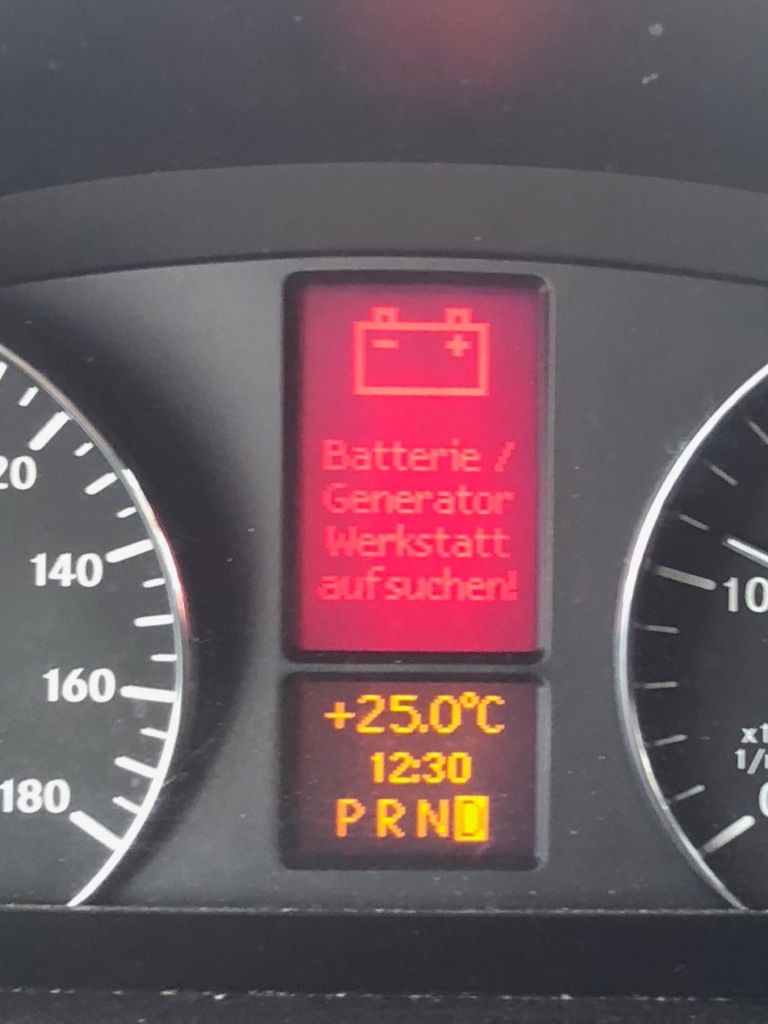

Huch, mitten in Kroatien auf einmal dies:
Da kurz vor Zagreb, schnell hin zu Mercedes (trotz Freitag früher Nachmittag, sehr freundliche, schnelle und kostenlose Diagnose - sogar auf deutsch): Generator ist es nicht - puhhh - womöglich die Batterie, nach etwas blättern im Diagnoselaptop: Batterieklemme lose - was die Elektronik doch alles rausfinden kann... Auto neu gestartet, keine Anzeige mehr.
Ab nach Hause... dort nachgeschaut, tatsächlich, hatte ich die M6er Schraube vor knapp 3 Jahren offensichtlich nicht fest genug angezogen, sie wackelte leicht.

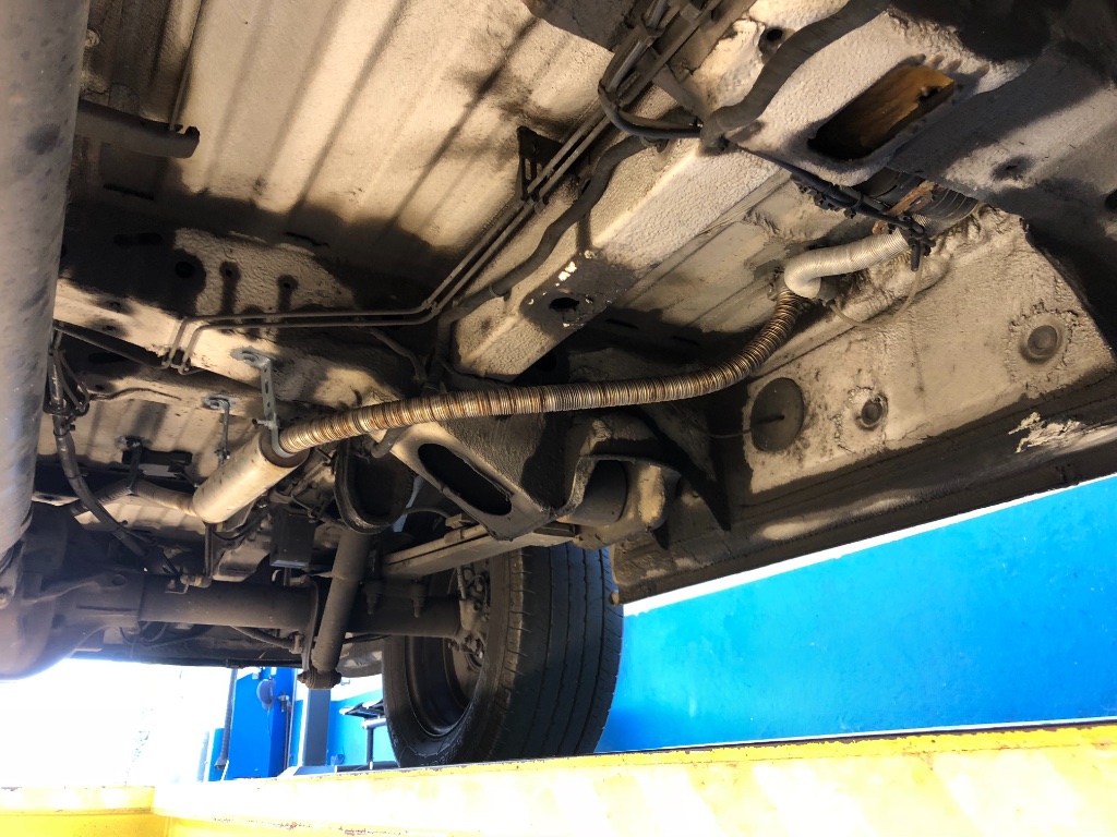

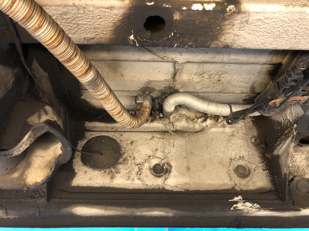

Heute mal wegen der Hauptuntersuchung über der Grube gewesen:
Wollte immer mal Bilder von meine Luftheizung hochladen (passt gerade termperaturmäßig...):
Ist eine evo 3900 die innen sitzt, Marine-Auspuff außen ist super und sehr leise, das Auspuffgeräusch ist innen und außen(!) nicht hörbar; nur die Pumpe klopft (gibt inzwischen eine hängende Gummihalterung, dürfte wegen Schallübertragung besser sein) und das Luftgeräusch innen ist auch recht laut (gibt es wohl auch Dämpfer).
Unter Boden gammeln alle zusätzlich montierten Anbauteile, (einfach=band-)verzinkt nützt nix, müssen mindestens aus Edelstahl oder feuerverzinkt sein.
