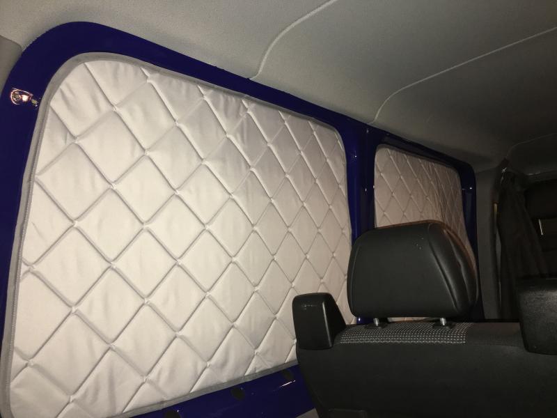

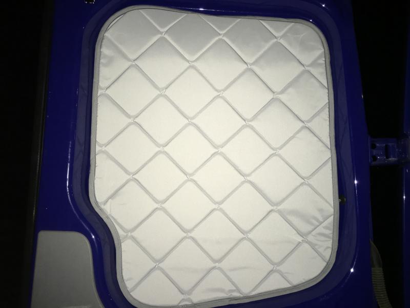

Hab die Matten für Heck, Schiebetür und eine hat er mir noch extra für das Trennwandfenster gemacht....halten top und machen dunkel...passgenau sind sie auch. Ich würde sagen...preiswert weil sie den Preis wert sind.

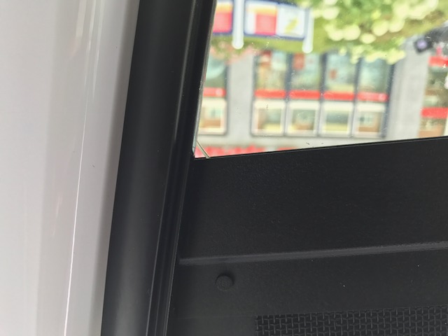

Hallo zusammen!Darth Fader hat geschrieben:Rosis Beobachtung kann ich aber teilen - an den hinteren Ecken bleibt zwischen Glas, Rahmen und Lüftungsgitter eine Öffnung, durch die Insekten passen.
Schade eigentlich.
Wir haben uns gerade diese Lüftungsgitter gekauft: http://www.campingmeile.de/shop/lueftun ... m86d72ea33 (schön günstiger Shop übrigens).
Leider passen sie nicht perfekt in unseren Sprinter BJ 2010, was man bei dem Preis eigentlich erwarten würde... Sie sind wie von Euch beschreiben von der Firma Hülsberg KG.
Gibt es irgendeine Alternative außer selber bauen oder das Loch was frei bleibt zukleben? Diese von Reimo sind anscheinend die gleichen? https://www.reimo.com/de/46149-lueft_gi ... 04_2006_u/ - Reimo selbst konnte mir darüber keine Auskunft geben...
Aber das Dreieck, was offen bleibt, ist wirklich zu groß! Wir waren vor kurzem an einem Ort mit so vielen Mücken, dort wären sie auf jeden Fall reingeschlüpft!!
Würde mich freuen, wenn jemand was weiß!
Anbei ein Foto von dem Schlitz.

Scheibe noch mal runter; Gitter hinten weiter runter ./. vorm weiter hoch in den Scheibenrahmen klemmen + Scheibe sachte nach oben fahren = Gitter bleibt so in der Gummidichtung stecken, daß die Öffnung gering, bishin marginal bleibt.

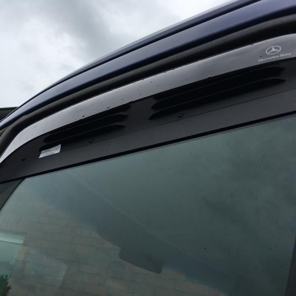

...das Lüftungsgitter habe ich sogar mit den Windabweisern kombiniert.
Ich finde, es weht trotzdem munter.
Die kleine Ecke bleibt bei mir auch frei - aber die ist wirklich winzig. Ich hätte jetzt geschätzt, die ist nicht größer als die Maschenweite des Gitters.

Hab auch dieses Gitter und die Steck Windabweiser....
Der Linke Abweiser ist mir beim Fensteröffnen schon rausgefallen, die Befestigung ist suboptimal
Die Lüftungsgitter gehen so beschissen schlecht zu Montieren dass ich mir mit der scharfen Kante schon den Scheibengummi zerstochen hab.
Beides eher schlecht durchdacht.

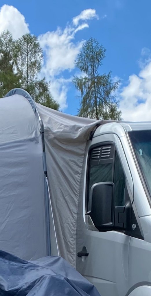

Ich fühle mich angesprochen?
Letztes Jahr damit einen Norwegentrip bestritten - einzige Belüftungsmöglichkeit damals. Hat bestens funktioniert.
Was ich damals noch nicht wusste, inzwischen gibt es von Projekt Camper Thermomatten, die auf Höhe des Lüftungsgitters abklappbar sind.
