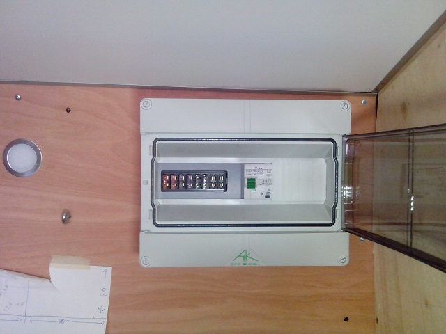

Der Hauptsicherungskasten für die Kabine ist auch fertig. Darin befinden sich ein 16A 0,03mA FI und 8 Flachstecksicherungen für die Stromkreise in der Kabine.
Da ich immer wieder mal gefragt werde und man im Netzt nur schlecht eine Antwort findet:
Ja, es ist erlaubt, 12V und 230V Bauteile (Sicherungen, FI, ect....) im gleichen Schaltschrank einzubauen.
Beachtet werden muss nur, dass alle Bauteile und Leitungen die höhere Spannung vertragen.
In meinem Fall habe ich überall Leitungen verlegt, welche 500V vertragen. Obwohl nicht vorgeschrieben,
habe ich meinen Schaltschrank durch eine Trennwand zweigeteilt und an der Rückseite separate Einfürungen gemacht. Alles was mit 12V läuft ist links im Katsen und alles was 230V benötigt ist rechts. Wenn man den Schaltschrank auf schraubt, bleibt die Trennwand im Schrank stehen. Selbst ein Laie wüde sehen, dass das zwei unterscheidliche Bereiche sind.

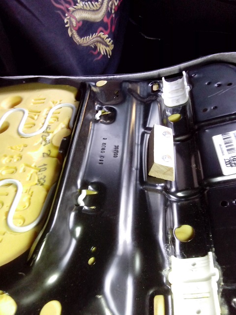

Damit man von oben in den Sitzkasten kommt, habe ich die Sitzfläche vom Sitz abmontiert. Die vier oberen Plastikschalen der Sitzflächenbefestigung habe ich auf die Sitzschale geklebt, damit sie nicht jedesmal ab fallen. Damit die Sitzfläche nicht verutzscht habe ich einen Hozklotz an der Sitschale angeschraubt.
Beim letzten TÜV habe ich den Prüfer gefragt, ob ich das so lassen kann. Er meinte, man sieht schon, dass ich Landroverbesitzer war. Aber es werden alle Forderungen erfüllt. Die Sitzfläche darf nicht verrutschen, benutzt oder unbenutzt und sie Darf bei einem Unfall auch nicht abfallen. Das tut sie wegen der Klemmwirkung hinten unter der Lehne nicht. Zum Abnehmen muss man die Sitzfläche vorne 5cm angeben und mit etwas Kraft nach vorne abziehen.
