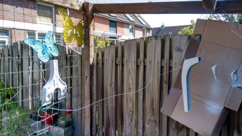

Weil ich noch warten muß auf der Fensterhebermotor, noch einigens von die Kurzliste bis zum Urlaub gemacht.
Vor 2 Jahren hätte ich zwei gebrauchte Atera SL Gepäckträger (4 Fuße und 1 Querträger) gekauft für 50€. Die waren vorher auf ein Sprinter T1N montiert, und der Vorbestizer hat die Träger schön Artikweiß lackieren lassen.
Es waren aber nur 4 Fuße und ich muß 6 Stück haben für unsere Planen...
Auf Amazon fand ich noch ein neue Satz und auch noch ein fehlende Qerträger. Die neue Träger sind ja aber Schwarz... Ich habe 2 Spruhdosen und ein Lackstift Artikweiß gekauft. Dann ein nagelneue 120€ satz Träger aufgeraut, entfettet und afgehangen: Dann mit die Spruhdose daruber: Natürlich hätte ich auch die alten Fuße Scharz lackieren können, aber unseres Dach ist auch Weiß und deswegen weniger auffalig
Und gut tröcknene lassen. Dann mittlerweile die Gebrauchtteile mit Lackstift gemacht (die neue sind natürlich schöner!) und wenn das alles fertig ist und auf's Dach steht, kann die Markise daran und kan meine Frau das Buszelt anpassen an die neue höhe von die Markise.
Dann kann (für jetzt) nach der Urlaub auch das Reserverad und ein Solarpanel darauf.

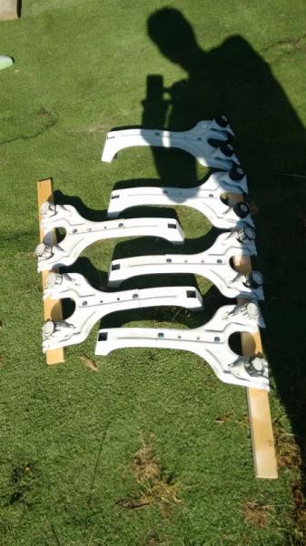

Letzte Samstag ging es dann weiter mit die Dachgepäckträger. Die neue Fußen sind lackiert, die 4 altere mit der Lackstift nachgearbeitet. Für die Fiamma-halterungen muß ich dann noch die 2 neue Querträger von 1750mm auf 1700mm kurzen -zum glück war die ene alte Querträger bereits 1700mm.
Dann alle Fuße zusammengemacht: Und natürlich passen dann die Fiamma Dachträgeradaptern nicht auf die Atera Schwerlastträger...
Neue Lochern gebohrt, ganze vorne; die Lochern hinten mußte ich dann auch etwas großer bohren weil sonst die hinteren Haltebugel nicht gepasst hat. So geht's genau!
