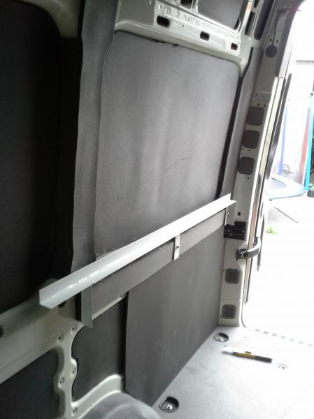

Tempomat, Niedrige handbremshebel. C Schiene(Original Mercedes)

Isoliert mit X trem.

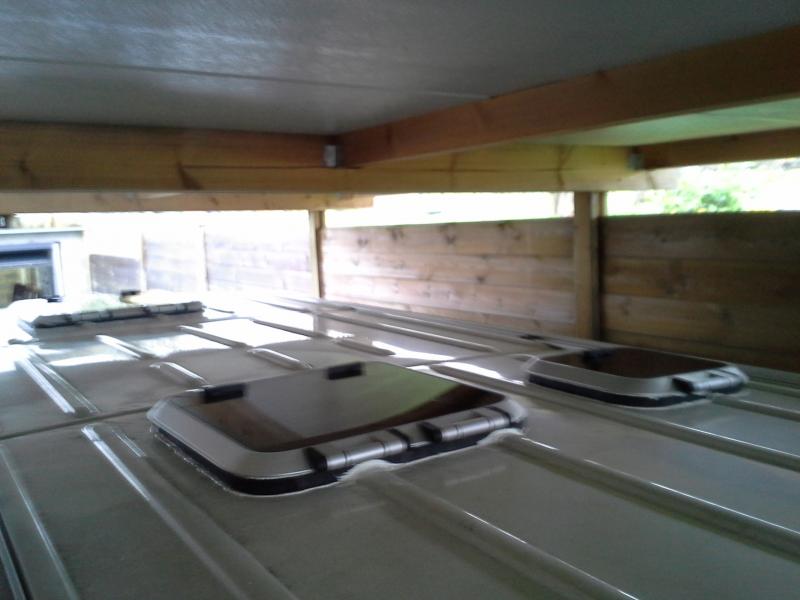

3 Gebo Flushline Dachluken. 27cm, 40cm und 51cm und Dachspriegel sind intakt

Mit 1 bis 2cm X trem auf die Hohe der Fenster gibt es 186 cm.
Zwischen die Shienen hab ich 173 cm
