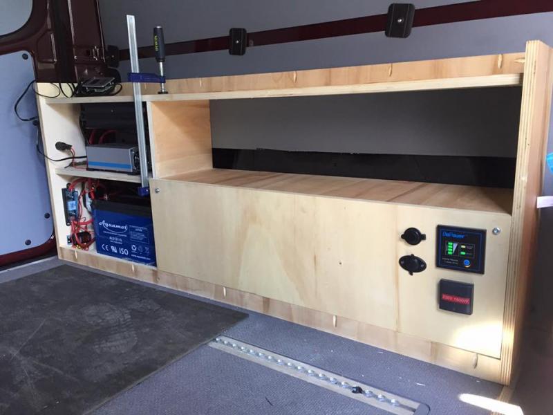

5V USB
12V
230V (1.5/3kW)
Ladung Solar B2B und Shore
Noch die Fächer verschließen und dann gehts ans Panelbett konstruieren.

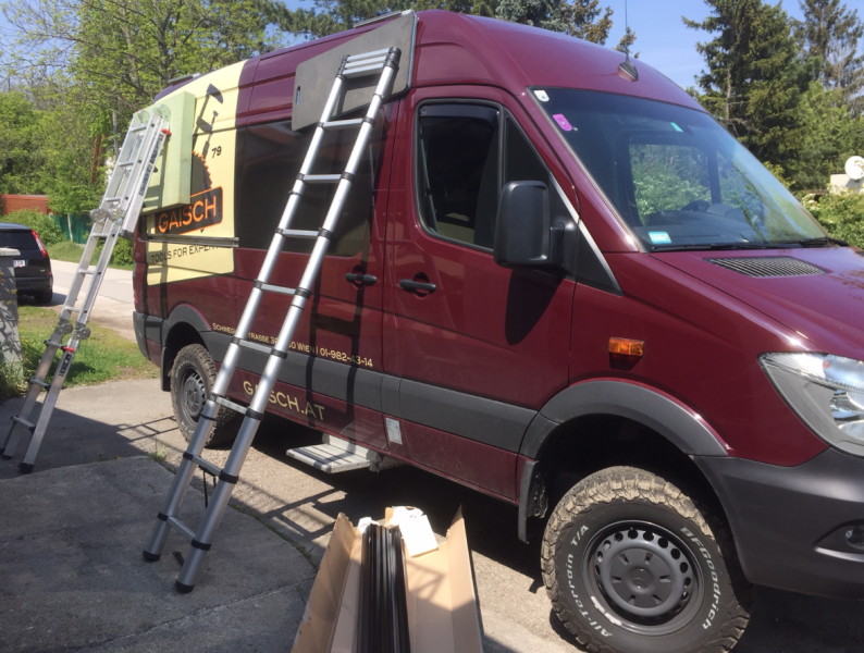

Sehr geil Idee! :D Kappsäge mit einseitigen Längenanschlag und dann meterweise Leitern (Aluprofil) durchjagen ist auch einer meiner Lieblingssports! :wink: Meinereiner macht meist spezial ... gut dass es auch noch ein paar Umbauer mit einfach genialen Ideen gibt! Weiter so! Grüße aus Thüringen
Toolman
Beiträge: 733
Wohnort: NÖ-Süd
Re: T - 4 Monate
#112
Beitrag von Toolman »
Die Leitern waren genau 3,4m lang (Hymer Anlegeleitern), halbiert hab ich genau die 170cm bekommen die ich brauchte, besser gehts nicht. Meine Schienen sind genau 171cm auseinander.
kosten waren knapp 140.-€.
Wenn ich jetzt Alurohre kaufe und anfange WIG zu schweissen komm ich ned viel günstiger weg, schweissen lassen kommt auf jeden Fall viel teurer. :mrgreen:
Darauf dann Pappelmultiplex verklebt und verschraubt, fertig ist das Bett. Schon Belastungsprobe gemacht, hält. :mrgreen:
Und man kann einfach einzelne Module rausnehmen wenn mehr Platz benötigt wird. Entfernt ist es ebenso in wenigen Sekunden.

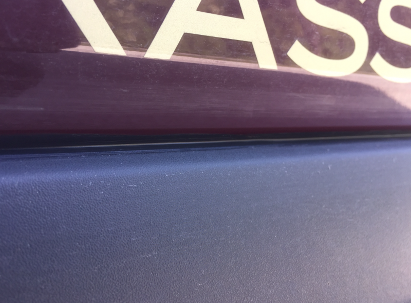

So, heute wieder a bissl was gemacht.
Plastikleisten zur Karosserie obenrum abgedichtet, so kann kein Regen von Oben unter die Leisten laufen.

Sehr cool mit der Leiter, top Idee! und ich habe mir Meterweise Item Profile bestellt .... :-)
Hast du die Halteschienen für das Bett nur vorne und hinten verschraubt oder ist in der Mitte auch noch eine Verschraubung, die man nicht sieht auf dem Bild?
Danke im Voraus!
Jense
Toolman
Beiträge: 733
Wohnort: NÖ-Süd
Re: T - 4 Monate
#119
Nur vorne und hinten verschraubt,hab mir zwar noch halter für die Mitte gemacht aber wird nicht nötig sein, das Probeschlafen haben die Schienen ohne Deformation überstanden. :mrgreen:
