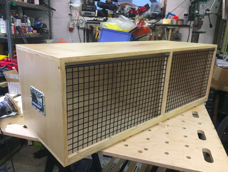

Die Möbel werden aus einzelnen Modulen bestehen die mit Flightcase-Verschlüssen untereinander verbunden sind und im Fahrzeug an den Airlineschienen befestigt werden. Das Ganze soll rasch und einfach demontierbar bleiben. Die Hundebox ist halt mal der Anfang.
Nix besonderes, 19mm Pappelsperrholz.
