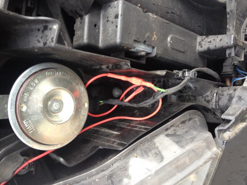

Re: NCV3 Demontage Kühlergrill
Achso,
ja, an die Hupe kommst du dann problemlos dran, deshalb hatte ich den auch weggebaut...
edit: noch ein Bild dazu
