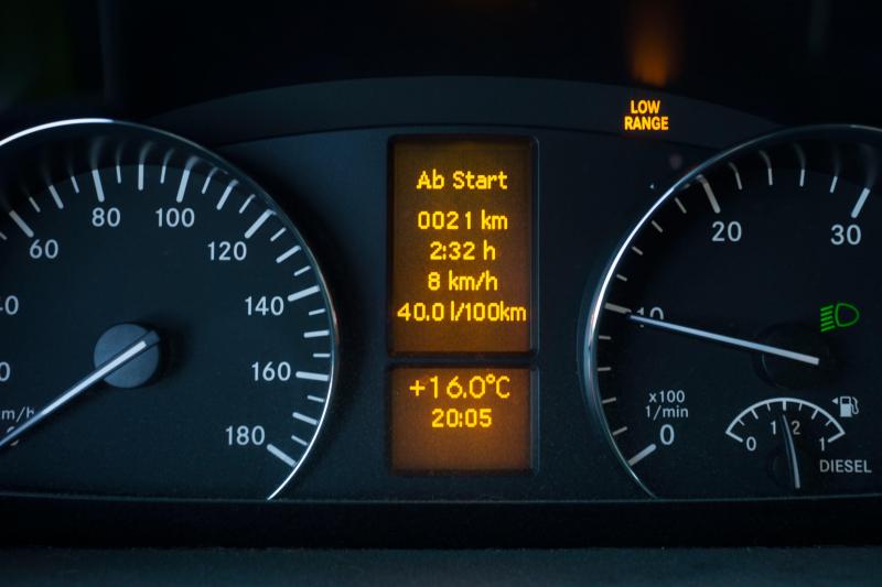

Dieselolli hat geschrieben:Iss´n Witz jetze! Seh ich an deinem Simley........destagge hat geschrieben:19Liter - geht doch!?
Sollte das wirklich unsere Durchschnittsverbräuche sein? Kommt man ja mit nem Actros noch künstiger!
Hab noch vor paar Jahren nen ROBUR Bus mit nem 3000ccm Benziner und Vergasertechnik gefahren, aber über 30 Liter nahm der ooch nich!
Das gibt zu denken auf, aber mächtig gewaltig!
Sorry, das musste sein..
Das war nach 1500hm in Untersetzung und zweitem Gang...
Sollte dein Verbrauch wirklich stimmen, ist er zu hoch, das ist klar. Qualmt er schwarz? Wie oft und auf insgesamt wieviel km hast du jetzt so einen Verbrauch gemessen?

Re: Exorbitant hoher Verbrauch beim 2,3D (OM 601)
..die üblichen verdächtigen sind ja dann noch Standheizung, oder unbemerkt mitlaufender Zuheizer..
War der Karren mal unbeaufsichtigt in ner Werkstatt (hast du nen abschliessbaren Tankdeckel)?
Hast du zwischendurch Dieselfilter gewechselt?
Reifengrösse nicht passend zum Tacho?
Kaltstartautomatik/Choke hängt oder defekt?
Mal geschaut, ob dein Diesel sich nicht im Motoröl wiederfindet?
Ansonsten würde ich auch längere Datenerhebung raten. Falls du es noch nicht kennst : bei spritmonitor.de kannst du das sehr komfortabel pflegen.
