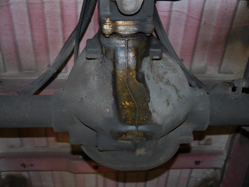

Hallo beisammen,
vorhanden NCV3 315 CDI, Bj 2008, 82500 km
Ich habe am Differential eine Ölfeuchtigkeit festgestellt; also keine Tropfen, aber es hat erkennbar rausgeleckt.. Bei der HU wurde es auch nicht als Mangel eingestuft, aber Beobachtung empfohlen.
Der Ölstand im Differential ist etwas niedrig (1,5 cm unter Einfüllöffnung), daher möchte ich erstmal auffüllen. Mir ist der Ölstand ab Werk leider nicht bekannt, sodaß ich bisher nicht ermitteln kann, wieviel Ölverlust bereits aufgetreten ist.
Welche MB-Teilenummer hat denn das Hinterachs-Getriebeöl im kleinen Gebinde?
Sollte ich das Öl ggf. gleich komplett tauschen?
Umrüstung auf Magnet-Ablaßschraube? Gibts da eine TN ?

Das gleiche Problem, also die Undichtigkeit an gleicher Stelle hatte ich an meinem Fahrzeug auch. Ich bin zur Werkstatt gefahren und habe mir den Dichtring / Simmerring erneuern lassen bevor das Differentialgetriebe an Arsch geht. Leider habe ich mir nicht aufgeschrieben was für ein Öl damals
- nur - nachgefüllt wurde.
Ich kann die Ölfrage aber morgen in der Werkstatt stellen.

Re: Teilenummer Hinterachs-Getriebeöl
1,5 Liter Getriebeöl G50" SAE 75 W 90 Synthetiköl.
VAG Teilenummer G 052 145 S2
Angaben ohne Gewähr !!!
Gruß Wolfgang

Ich hatte heute ungeplant die Möglichkeit, bei MB vorbei zu fahren. Dort hat man mir Hypoidgetriebeöl SAE 80W-90 verkauft; Teilenummer A 001 989 58 03.
MB und VW setzen also offensichtlich verschiedene Öle ein. Das hätte ich nicht erwartet. Bei einer Neubefüllung dürfte das eher unwichtig sein, aber beim Auffüllen würden dann unterschiedliche Öle gemischt.
Wolfgang, darf ich fragen, was der Tausch des Antriebswellen-Dichtrings am Differential gekostet hat?
Marcus

Hallo Marcus,DL1EKC hat geschrieben:
Marcus
192,58 € incl. Mwst.
Alleine die Arbeitszeit 130.90 € incl.Mwst. für eine ganz gemütliche
Wenn du es machen lassen mußt, rate ich dir dringend dir - vorab - einen Festpreis geben zu lassen. Und das von mindestens drei Firmen.
Gruß Wolfgang
