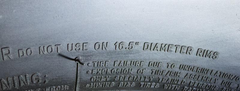

So ich habe geschaut und es steht auch auf den neuen KO2 das sie nicht auf 16,5Zoll Felgen gefahren werden sollen.
Dies gilt aber natürlich nur für den Durchmesser...ich wusste garnicht das es 16,5 Zoll Felgen gibt
Somit sollte es bis 245 gut auf die 6,5 Zoll Felge gehen, bietet ja auch Igelhaut so an.

steht auf den reifen denn nun der warnhinweis 6,5" ( für die breite), oder 16,5" (für den Durchmesser) ?
das mit dem 16,5 verbot würde ja auch sinn machen..

das mit den 16,5 oder 6,5 hat mich auch etwas verwirrt ...
Aber da steht tatsächlich 16,5" drauf :shock:

Danke, dann hat Ulf da nen Dreher drin und alles is gut..
Sollte klar sein, dass man 16,00" Reifen nicht auf ne 16,50er Felge aufzieht.

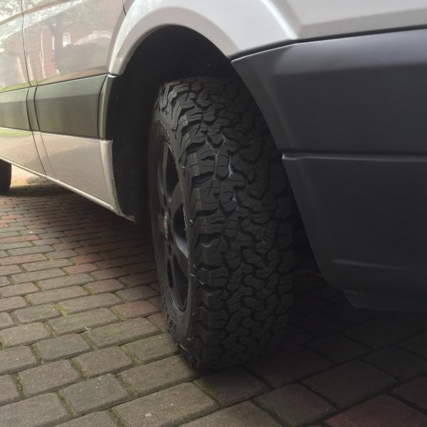

mandør hat geschrieben: Wir sind viel in Dänemark auf Nebenstrecken unterwegs. Dort wird das Bankett mit spitzen Kieseln angelegt. Die Trecker brennen da drüber und schiessen die kleinen scheisserchen auf die Fahrbahn. Mit dem Ergebnis, dass ich in letzter Zeit schon 3 Durchstecker in Sommerreifen hatte.
Dänemark ist auch mein Vorgarten :) und ich kenne dein Problem.
Bei mir sind es jetzt die KO2 in 225/75-16 geworden. Sind bei mir dank Bundeswehrfuhrparkrückläufer und fehlendem 4x4 eingetragen gewesen.
Matt Schwarze Tomason TN3`s gab es noch dazu und der Dekra Mann wollte bei der HU nur die ABE der Felgen sehen. Da die neben einem Kommunalmaschinenhändler sitzen, haben den die Stollenreifen nicht mal für einen kurzen Moment zum Zucken gebracht....

Breiter und ein wenig höher wäre auch nett gewesen und sicher auch irgendwie/wo hinzukriegen, aber da steht für mich Kosten-Nutzen in keinem Verhältnis.
Ich brauchte für den TÜV einfach neue Puschen (hier jetzt mal Norddeutsch) und Alu`s waren auch schon gesetzt, wollte ja so langsam Optisch vom Kurierwagen weg :wink:
Dann gab es bei Ebay auch noch eine PayPal Sommerreifen 10% Aktion und schon waren die KO2`s ein Schnapper.
Was ich echt unglaublich finde ist, wie leise die Teile sind. Gibt da ja einiges hier im Forum zu lesen, aber der eigene Eindruck ist am Ende doch der Beste.
Hier ein paar Bilder
