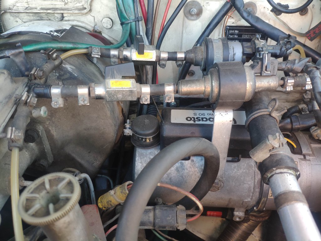

Re: Standheizung nachrüsten (Gas/ Diesel?) Entscheidungsfindung
Habe den jetzigen Fahrzeugbesitzer angschrieben. Anbei ein Foto von den Pumpen bzw. Montagesituation.
