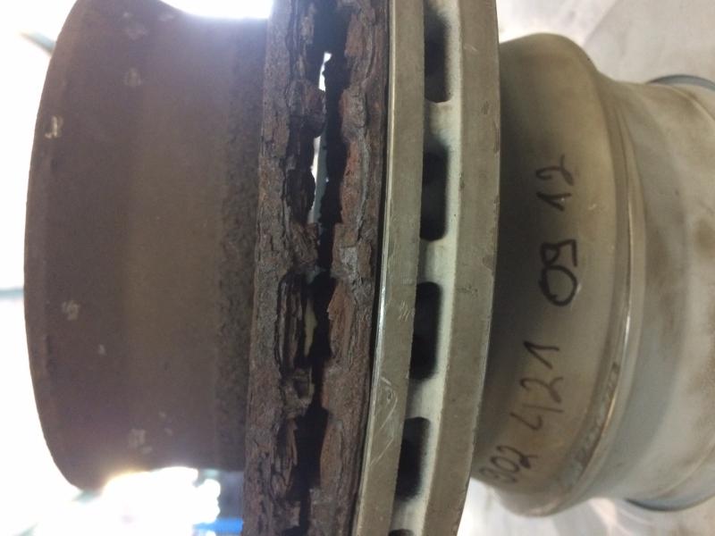

Schaue dir die Lüftungsschlitze an an den Scheiben.
Extrem schlechtes Bremsverhalten und Bremse Pulsierte.

:shock: wow das sieht nicht gesund aus! Werde das auf jeden Fall prüfen.

sieht bei mir nicht besser aus.

Da kann man nichts reparieren!
Nur die Erneuerung der Scheiben inkl.Beläge ist hier angesagt.

also ich würde mit diesen Scheiben allerhöchstens in die Werkstatt fahren...

es lag also tatsächlich an den Scheiben.. nachdem die getauscht wurden Bremst alles wieder wie es soll!
