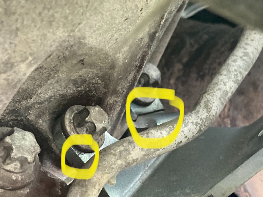

mein halter ist schon wieder gebrochen. nach 8tkm. diesmal am getriebe an beiden verschraubungen. kaum nennenswerter offroadeinsatz. bisschen feld, wald, wiese und strand. wurde auf ersatzteilgarantie wieder erneuert.
dpf halter von unten betrachtet. im blick hier verschraubung am getriebe.
