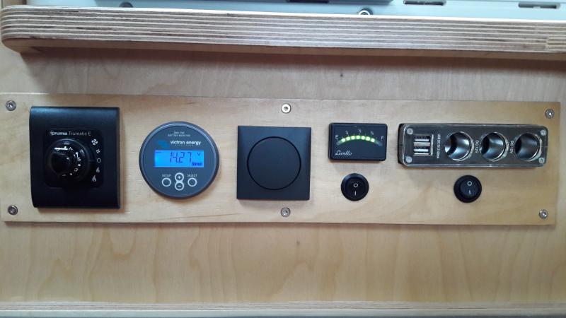

Ich habe einen Victron Batteriemonitor eingebaut, damit habe ich mal die Verbrauchsdaten einzelner Verbraucher ermittelt:
Leerlauf 0,1 A
Eine LED-Leuchte (10x SMD) 0,15 A
Dachlüfter 0,4 A
Wasserpumpe 1,5 A
Tankanzeige Gas (8LED) 0,5 A
Wandler 12V-220V Leerlauf 0,3 A
Kühlbox Kompressor 25 L 4,5 A
Heizung Truma 2400 Lüfter niedrigste Stufe 0,7 A
Cockpit Leseleuchte 5W 0,5 A
Ladegerät Kamera Lumix (über 220V) 1,4 A
Handy laden über USB Galayx 3 0,3 A
Laptop über 220 V 2,2 A
E-Bike Accu laden über 220 V 14,2 A
Gaswarner 0,1 A
Batterien 2 x 130 AH=260 AH Dryfit
Ich habe 2 Paneele mit zusammen 130W die bringen bei viel Sonne gemessen 6,5 A,
bei difuser Stalung 1,5 A - 2 A.
An einem Tag (mit Nacht) wurden max. 4% der Batteriekapacität verbraucht ca. 10 Ah, auch mit Heizung bei 2° Außentenperatur, wenn die Heizung dan ganzen Tag läuft.
Mit dem Ladebooster während der Fahrt wieder 38 A rein, bis 14,5V und alles wieder fit.
Reinhard
