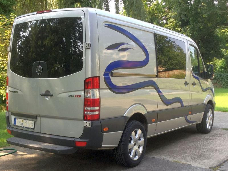

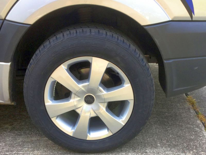

Beiträge: 6095
255/55R18 116T für 2008er 318 CDI Kasten Womo
Bei hellen oder farbigen Sprintern "sollte" man die hinteren Radkästen schwarz machen (Unterbodenschutz) oder LOKARI Innenkotflügel montieren, damit man die Luft im Radkasten nicht zu sehr sieht. Beim WoMo relativiert sich das aber durch die Einfederung mit Gewicht. Der Crafter war beim Fotografieren leer.
