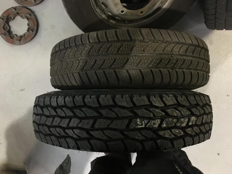

Beitrag von Nordbahner »
auch bei mir ist die Umrüstung von 205/75R16 auf 215/85R16 problemlos erfolgt.
Im Bild sehr deutlich der Größenunterschied der beiden Räder.
Grüße aus Berlin / Brandenburg
