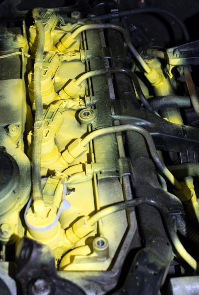

Hallo, ich bin Martin und neu hier im Forum. Meinen Sprinter 308 Bj 2000 fahre ich seit einem halben Jahr.
Folgendes Problem ist aufgetreten bei dem ich um euere Unterstützung bitte:
Diesel Geruch im Innenraum, Dieselspritzer an der Heckscheibe und Dieselpfützchen nach längerer Fahrt unter dem Bus veranlassten mich zum Schrauben.
Also, Plastikverkleidung ab und die Injektoren begutachtet.
Der erste ist von untern her verkokt (wirklich nicht viel Koks) und überhaupt ist überall ein kleinwenig Kohlerückstand (auch unter der Plastikverkleidung)
- die drei nachfolgenden Injektoren sind im oberen Bereich leicht feucht.
#- Habe alles saubergemacht und mit Kreidespray eingenebelt
#- Plastikdeckel drauf und ca 20km gefahren
#- wieder nachgeschaut
Meine Diagnose:
* Plastikdeckel von unten dieselfeucht;
*Schraubstutzen der drei Einspritzleitungen undicht;
*Ölleckleitung dicht;
*aber im oberen Bereich der Injektoren Feuchtigkeit. (unter der Leckölleitung und über den Schraubstutzen - da wo so eine kleine Rille ist)
Heißt das die drei Injektoren sind hinüber?
Sind die undichten Stellen verantwortlich für die hauchdünne Koksablagerung überall?
Vielen Dank schonmal im Vorraus.

Ich hänge noch folgende Bilder an, hoffe mir kann jemand helfen!
vierter Zylinder
vierter Zylinder
dritter Zylinder
dritter Zylinder
Übersicht
Übersicht

Dass 3 injektoren hin sind ist ziemlich unwahrscheinlich. Wahrscheinlicher ist es, dass das diesel sich während deiner testfahrt durch die motorvibrationen gut verteilt hat und nun halt überall ist. Das selbe problem hatte ich auch, als ich ermitteln wollt, wo der dieselaustritt herkommt. Auch zuerst mit kreide versucht. Dann hab ich mit kabelbindern watte um die stutzen gebunden, damit wirklich nur der defekte stutzen die entsprechende watte nass macht. Dabei hat sich herausgestellt, dass keiner der stutzen das problem war, sondern ein injektor einen haarriss hatte, dan man dann nach dem ausbau gut sehen konnte.
Ich hoff das hilft dir ein wenig weiter
Ciao ... michi

Da ja schon Kabelbinder an den Elektrischen Anschlüßen sind , geh ich mal davon aus das schon mal eine Injektor Verkokung vorhanden war.Frage ist nun , sind nur die Stutzen der Injektoren oder das ganze Oberteil undicht? Schraubstutzen gibt´s als Reperatursatz beim " :D "

Ja, genau dass ist meine Frage: kann es sein das die Injektoren im oberen Bereich undicht werden.
Den oberen Teil (Steckeranschluss) gibt es nicht einzeln. Oder meinst du mit Schraubstutzen den kompletten oberen Teil?
Ich war bei meinem "freundlichen" und wir schauten zusammen auf seinen Bildschirm: nur kompletter Injektor oder der Anschuss für die Dieselleitungen kann bestellt werden. Das obere Teil gibt es nicht einzeln.
Mir ist die Halterung (Nase) am erten Stecker abgerissen: desshalb der Kabelbinder. Bei den anderen weiß ich nicht warum die mit Kabelbindern festgemacht wurden. Und dass es schonmal eine Verkokung gab ist stark anzunehmen. Der letzte Injektor sah vor der Kreideaktion sehr neu aus.
Wenn die Quetschverbindungen der Dieseleinspritzleitungen unddicht sind, könnte es doch sein das dort Dieselnebel austritt - und der sich am Injektoroberteil niederschlägt...
Neee - eher unwahrscheinlich!

gib mal bei google "injektor querschnitt" ein. Da siehst du das innenleben so eines injektors. Ich würde sagen, eher unwahrscheinlich, dass diesel unter der plastikkappe austritt. Da müsste er schon einen riss haben. Und selbst wenn, da ist ja nur der rücklauf und da ist kein druck drauf.
Man kann übrigens auch generalüberholte injektoren kaufen, für 100-150€.
