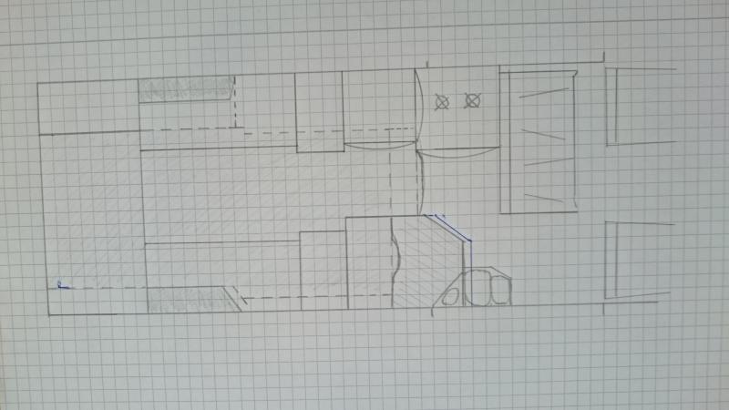

Hallo Ihr Lieben,
habe mir einen 319 bestellt und möchte den zum WoMo ausbauen. Es wäre der 4. Ausbau, nach 209,312,316 und jetzt 319.
Wenn ich es schaffe, dann lade ich im Anhang mal die Zeichnung hoch.
Habe dennoch mal 2 Fragen - auch wenn die vielleicht blöd erscheinen :-).
Ich habe mitbestellt: Wärmeisolierter Fahrerraum -- was heißt das etwas genauer? Ist das Dach über den Fahrerhaus und die Seitentüren schon werkseitig gedämmt? Brauche ich da keine Dämmung mehr anzubringen?
Ich schwöre eigentlich auf Absorberkühlschränke (220 V oder Gas und fertig). Nun ist das hier jedoch Zentimeterarbeit - evtl. muss ich auf einen Kompressor-Kühlschrank ausweichen. Der ist mit durchschn. 45 W angegeben. Ich möchte gerne eine 80 AH
Lithium "Batterie" einbauen. Angenommen, ich würde nix anderes einschalten - wie lange könnte ich damit den Kompressor-Kühlschrank betreiben? Ich plane im Winter 6 Tage autark stehen zu können - allerdings nur Heizung und Kühlschrank auf ganz kleiner Leistung - Müsste eigentlich auch mit einem Kompressor-Kühlschrank gehen - weiß ich jedoch nicht genau.
Leider leider hab ich von Strom keine Ahnung :-) :-)
Hier - falls es klappt meinen Ausbauplan
