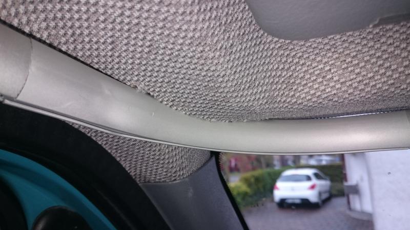

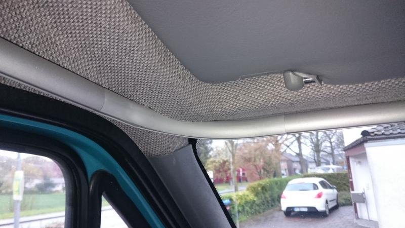

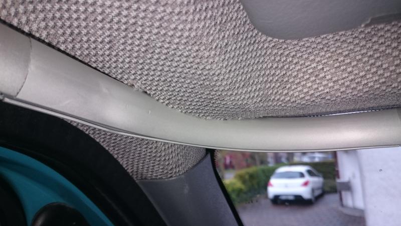

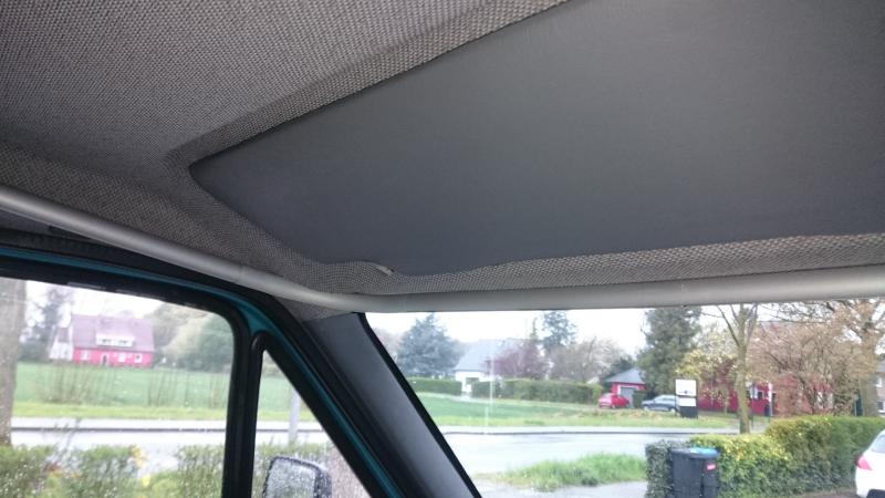

Ich hab jetzt notgedrungen die "KVARTAL" Vorhangschienen von IKEA verbaut. Ging am Ende ganz gut. Die haben einläufige gerade Stücke und einen 90Grad Bogen. Die habe ich einfach in den Innenhimmel geschraubt. Die 90Grad Bögen musste ich etwas versenken. Aber dieses Zeug vom Innenhimmel mit dem Cuttermesser schneiden ging ganz gut.

Bitte schön --- Fotos!
Den 90Grad Winkel hab ich durch Ausschneiden der Dachverkleidung "versenkt". Dann sah's ganz gut aus.
Achso: Der 90 Grad Winkel muss etwas auf ca. 85 Grad aufgebogen werden.

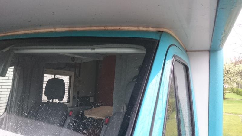

... und eins von außen!
