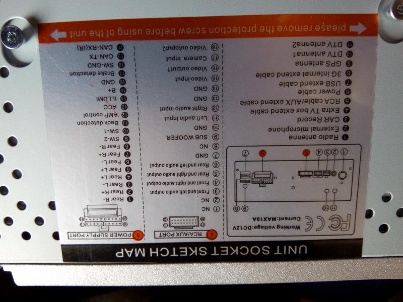

ich habe mir von 123 dieses Radio in mein Wohnmobil eingebaut:
7"-HD-Autoradio-Mercedes-Benz-A-B-Class-Viano-Sprinter-W169-Car-DVD-BT-3G-7682TDE
Auch dieses Radio hat nicht von Anfang an funktioniert. Die Kl 15 war anders belegt. Ich habe das Kabel für die Kl. 15 "anders" angeschlossen und nur noch die Kabel für den Datenbus an die Steckleiste A-Säule links unten angesteckt.
Alles funktioniert über die Lenkradtasten, wie z.B. Laut Leise, Telefon annehmen usw.
Auch die Rückfahrkamera schaltet ein wenn der Rückwärtsgang eingelegt wird.
Gruß Heínz
Gruß Heínz

Leider kann ich nicht zum Treffen kommen.....
hab aber die Kabel nach der Belegung auf dem Aufkleber (Bild) angeschlossen, nicht nach der Norm vom Stecker.
