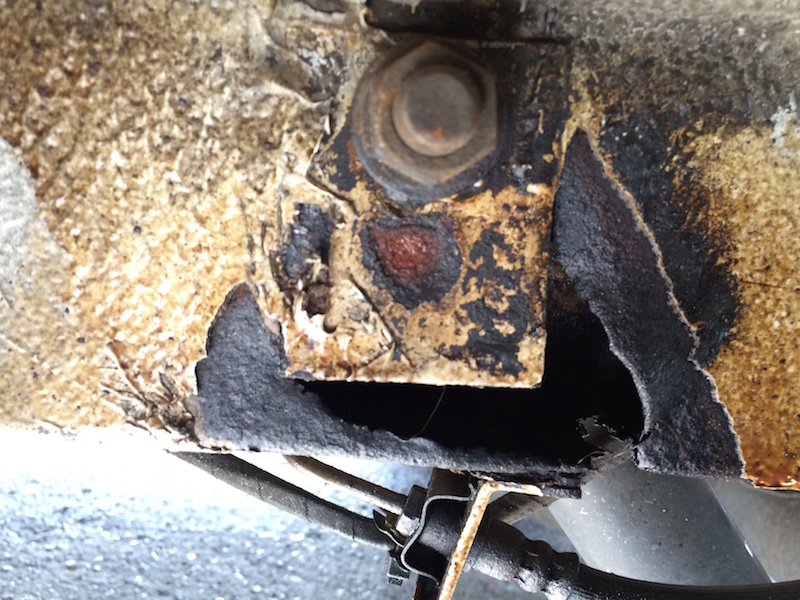

Hallo Forum,
ich habe mich die letzten tage einmal an die Bearbeitung einiger Roststellen gemacht und angefangen meinen Sprinter auch untenrum etwas frisch zumachen. Leider habe ich da eine sehr unschöne Entdeckung gemacht, die mir große Sorgenfalten auf die Stirn schiebt. Am hinterem Teil des Rahmens, direkt über der Bremsschlauchbefestigung am Rahmen klafft ein dickes Loch :(
Mein aktueller Wissenstand ist, dass eine Instandsetzung eines Rahmens für den Tüv und anderen technischen Institutionen das Todesurteil für das Fahrzeug bedeutet. Wie seht Ihr das und wie würdet Ihr eine Instandsetzung lösen? Ist es technisch ok dort ein Flacheisen oder Ü Eisen drüber zu schweißen um das Loch zu schließen und dem Rahmen wieder Stabilität zu geben oder Humbug?
Ich würde ungerne den Sprinter in den Wind setzen nur leider sieht das gerade stark danach aus.

Moinsen.
...keine Sorge, solange MB das schweißen am Rahmen nicht explizit verbietet darf der natürlich repariert werden.
Nur eben nicht in einer Qualität, die den Prüfer die Stirn runzeln läßt.
Geh zu einem Karosseriebauer, der weiß wie das nach der Reparatur aussehen muß.
Gruß, Uwe.

ANbei das Bild des etwas Tennisball großen Lochs.

Re: Durchrostung am hinterem Rahmen
Beitrag von al-Fred »
Mir ist nicht ganz klar wo genau das ist. Aber mit der dicken schraube wird wohl was festgeschraubt sein :mrgreen:
Also mal lieber nicht einfach was drüberbraten, sondern ordentlich reparieren.
Soll heißen Schraube raus, das Verstärkungsblech raus, Unterbodebschutz weg, passend gedöngeltes Blech in gleicher Stärke wie Orginal Einschweißen (PUNKTEN!), Verstärkungsblech aufschweißen, Korosionsschutz drauf, Schraube rein und gut is.
Das ganze mit Steinschlagschutz und passender Farbe versehen macht den TÜVler glücklich und verhilft dir zu ner neuen Plakette.
Fred
Beitrag von benjamin »
[quote="PeterG" Ist zwar kein Leiterrahmenfahrzeug wie große Transport LKWs aber eben auch keine selbsttragende Chassis wie PKWs, so was dazwischen. [/quote]
..wenn's ne Pritsche ist oder sonst ein Aufbau, der auf dem Fahrgestell basiert, dann hast du eben doch ein Leiterrahmen-Chassis, das alles tragen muss.
Beim Bild oben ist nicht genau ersichtlich, ob es ein Kasten oder eine Pritsche ist. Erkennbar ist, dass ca. die Durchrostung ganz bestimmt nicht unwesentlich, sondern an einem strukturell wichtigem Bereich des Rahmens aufgetreten ist (Stossdämpferaufnahme hinten links).
Ich würde mit einem U-förmig abgekanteten Blech reparieren; abzuklären ist noch, wie lange das Stück über das Loch hinausgehen soll l/r, damit genügend Stabiliät erreicht wird.
Anschliessend Grundieren / Lackieren,
dann Fluid Film Hohlraum und eine Woche später Mike Sanders. Dann hält die Kiste.
Augen auf, ob es die einzige Stelle ist, die so ausschaut. Vordere Schweller schon kontrolliert?
Beitrag von hexaglot »
danke für den Mut den Ihr mir zusprecht. Es ist ein Kasten mit Ausbau.
benjamin hat geschrieben:Stossdämpferaufnahme hinten links
genau richtig erkannt.
Wie stabil ist das ganze in dem Zustand und kann man damit rumfahren oder sollte man den Bock bis zur Reparatur abstellen?
Ich bin heute einmal bei einem Karosseriebauer und lass mir da mal was anbieten.
den anderen hinteren Teil des Rahmens hab ich schon abgecheckt und dort gibt es nicht so viel dreck. Vorderen Rahmen hab ich noch nicht genau nachgesehen. Mach ich aber gleich mit.
Danke
hexaglot hat geschrieben: ...Vorderen Rahmen hab ich noch nicht genau nachgesehen. Mach ich aber gleich mit.
- Trittstufen aus Kunststoff ausbauen und dort mal nachschauen, putzen und ggf. eine Überraschung erleben.
