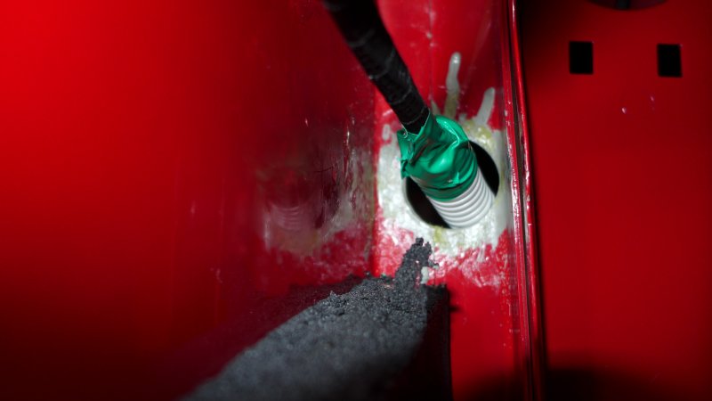

Arbeitsplatz Mühsames Verlegen des Kabelbaumes zur Hecktür in die Dämmebene Dämmen mit selbstkebendem Armaflex 25 mm und Ausschäumen des Horizontalholmes

Die minimalen braunen Tupfen auf der Oberfläche dürfte Flugrost von den Bohrspänen sein.
