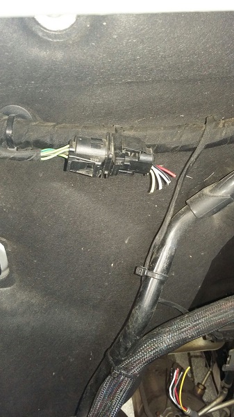

Hier mal was echt kurioses bei meinem 216 CDI EZ 10 / 2009.
Wie auf den Fotos zu sehen wurde das Kabel zur Messsonde am Auspuff sauber abgeschnitten.
Nur das Problem ist, das ich es nicht gemacht habe und das Auto auch nicht in fremde Hände gewesen ist bis auf diese Ausnahmen.
1.) Mercedes Werkstatt ( Stammwerkstatt) zur kleinen Inspektion. August 2015
2.) Mercedes Werkstatt ( Fremdwerkstatt) zum Check Überprüfung Ankauf. September 2015
3.) TÜV Nord zur HU / AU November 2015 ohne Mangel.
Wobei mir bei dem TÜV Bericht aufgefallen ist das ein Abgas relevanter Fehler aufgeführt ist der aber laut Mercedes Anweisung nicht beachtet werden soll. ( Auskunft TÜV Prüfer)
Es wird kein Fehler angezeigt und das Auto läuft einwandfrei.
Wann und wer das gewesen sein könnte ist mir nicht bekannt, wer hat dazu eine Idee??? VW Dieselgate lässt Grüßen??

Sieht so aus als wenn jemand scharf auf deinen DPF gewesen währe und gestört wurde

kann eigentlich nicht sein da er immer in der Garage steht und wer würde so anfangen wenn er den klauen will. Sonst ist nichts beschädigt und auch keine Fehlermeldung.

Naja, sieht jedenfals so aus
Muß ja nicht bei dir Zuhause versucht worden sein

Warum wird kein Fehler angezeigt?

Schwein gehabt,eigentlich muß er rummeckern.Zumindest die Störleuchte sollte blinken , da Abgasfehler

Nichts dergleichen, und schon einige tausend Kilometer gefahren.
Was hat es den mit dem Abgas relevanten Fehler auf sich der auf dem TÜV Bericht steht?

Seh ich das richtig, dass die Leitung nicht nur durchtrennt ist, sondern auch zu kurz? Also ein Stück fehlt? Oder irre ich mich?

Stimmt. Das Stück fehlt.

Dann sieht es plötzlich überhaupt nicht mehr nach Diebstahl-Absicht aus. Kein vernünftiger Mensch der etwas klauen will, kürzt das Kabel am Gegenstand seiner Begierde unnötig (und auch noch mit zwei Schnitten).
Wird wohl doch eher werksseitig stillgelegt sein
Ist das die Lambdasonde? Ich gebe zu, dass ich da nicht souverän Bescheid weiß, weil mein ACV Baujahr 96 noch eine einfachere Form der Abgasnachbereitung verwendet.

Das ist ja das merkwürdige, kann mal jemand ein Foto von dem Kabel einstellen?

Ist die Lambdasonde. Ich lerne dazu...
Sieht original etwa so aus:
http://www.pax-fahrzeugtechnik.de/pics/ ... 006475.jpg
Edit: Wenn das ein V6 ist, dann müsstest du doch auf der anderen Bank das Gleiche nochmal haben? Oder ist da nur eine Lambdasonde für alle verbaut? Bei der Technikverliebtheit moderner Autobauer kaum zu glauben.

Nee, ist ein 216 er. Die Zuleitung war grün glaube ich, aber genau weiß ich es nicht mehr.

Ok, ich dachte, weil du 319 in der Signatur stehen hast.
Wenn das Auto so einwandfrei fährt, dann nehmen wir das einfach mal als ersten Schritt zur schadlosen Rückrüstung auf betriebssichere Abgastechnik.
Welche Leitung würdest du als nächstes probeweise kürzen wollen?
