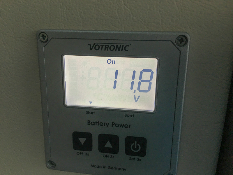

ich wollte gerade mit unserem Sprinter losfahren, doch der Zünschlüssel lässt sich nicht drehen. Er wird wohl elektromechanisch blockiert. Beim Versuch ihn zu drehen, höre ich ein leises Klackgeräusch, der Schlüsssel wird aber nicht freigegeben.
Ich hatte das schon mal, als ich einen Verbraucher vergessen hatte und die Spannung der Starterbatterie auf 11,7 Volt gefallen war. Jetzt zeigt mir mein Batteriecomputer aber 12,5 Volt in der Starterbatterie an. Das sollte doch reichen, oder?

Ich habe einen Votronic Batteriecomputer verbaut, der sowohl die Spannung der Bordbatterie anzeigt, als auch die der Starterbatterie. Ich werde aber mal mit einem Multimeter die Spannung direkt an der Starterbatterie im Fußraum messen und mit der Anzeige im Votronic vergleichen.

Man kann durchaus am Starthilfekontakt messen, ist der gleiche Messwert wie im Fußraum, hatte vor kurzem beim Batterietausch an beiden Punkten gemessen ohne Abweichung !
Bei 12 V startet mein V6 noch problemlos, bei 11,8 V kommt im Matrixdisplay eine Warnanzeige, startet aber trotzdem, darunter war ich noch nicht !

ich hab an den Starthilfekontakten gemessen und exakt den gleichen Wert bekommen, wie auf dem Votronic-Display.
Bleibt also dabei, dass sich der Schlüssel trotz 12,5V nicht drehen ließ.
