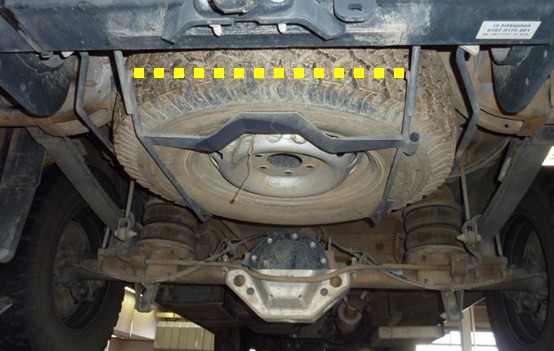

OutdoorSprinter hat geschrieben: Habe hier mal einen Thread gesehen, finde ihn aber gerade nicht.
Wie im Thread beschrieben: die Strebe (in meinem Foto nur noch gelb angedeutet, da schon entfernt :D ) rausflexen!
Tip zum "Einlegen" des Reserverades: setz dich auf den Hoseboden hinter's Auto und schieb dann den Reifen kräftig mit den Beinen nach vorne ... das geht schon! :o
