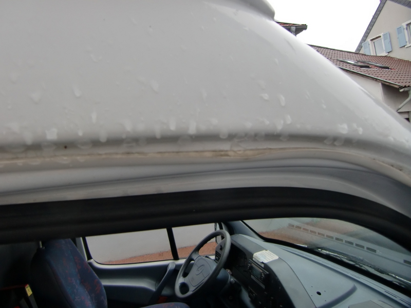

Beim Crafter und dem neuen Sprinter wurde das Problem mit zusätzlichen (angeklipsten) Gummis an den Türoberseiten natürlich NICHT behoben (die dafür zuständigen Ingenieure sollte man feuern). An den zusätzlichen Löchern für die Clips an den Türen dringt zusätzlich Regenwasser in die Türen ein. Die Gummis kosten bei MB ca 65 € bei VWeh ca. 25€ sind aber Blödsinn, denn wer will da schon rumbohren für die Clips, zumal es schon im Original nicht funzt. Ich habe einfach für wenige Cent einen Omega Gummi innen an der Karosserie verklebt. Angefangen ab dem oberen Scharnier bis in die hintere Türecke oben und schon ist Ruhe. Das Laute Automobil wird auch gleich etwas leiser. Habe für 5 Meter so 16 € bezahlt damals - da hat man dann ausreichend Reserven.
Jedenfalls steht kein Wasser mehr in den Trittkästen.

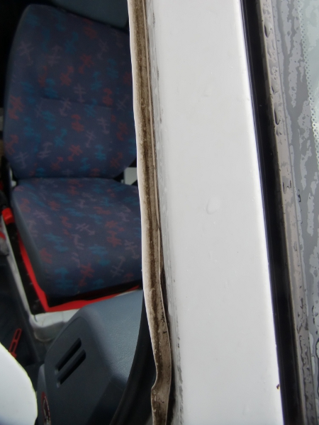

na ganz einfach. Der Gummi sieht im Querschnitt bissel wie der griechische Buchstabe OMEGA aus. Er wird in den Türrahmen und nicht an der Tür festgeklebt.
Den Gummi auf der zu verklebenden Seite schön mit Aceton reinigen, den Türrahmen auch. Mittels Fineliner bei geschlossener Tür anzeichnen, dann mittels gutem doppelseitigem Klebeband vom Karo-Schlosser ordentlich dranpappen und die Türen 24 Stunden nicht öffnen. Fertig ist das.

das Problem ist wirklich ein Ärgernis. Mit Omega Dichtung ist wohl die gemeint!?

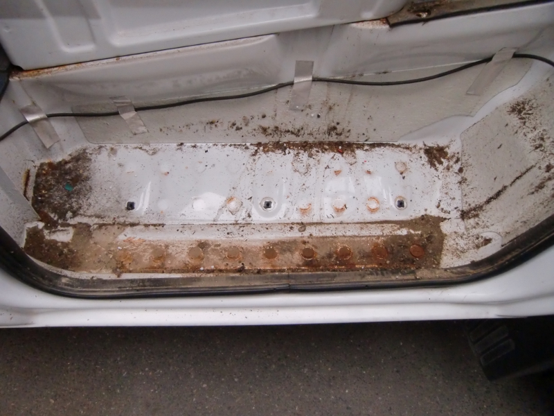

Bei mir sah das so aus, das Wasser oben am Türrahmen hinter das Dichtgummi und von da aus innen in der Türdichtung in die Trittstufenkästen gelaufen ist. Das Ergebnis: :evil:
Außerdem standen die Trittstufen bei mir direkt auf dem Blech. Man hat also bei jedem drauftreten immer schön den Lack weggekratzt. Dann noch der Dreck und Wasser dazu!!

Ich habe dann allerdings versucht den Wasserablauf zu beeinflussen.
Und natürlich alles entrostet und neu lackiert. Und Gummie unter die Trittstufen damit nichts mehr
weggescheuert wird. Es handelt sich um eine Silikon V Dichtung auf einer 25 m Rolle. Preis weiß ich nicht mehr. Die Rundungen habe ich teilweise nicht ordentlich verklebt. Aber Wasser kommt trotzdem nicht durch. Ich muss allerdings irgendwann mal die Trittstufen wieder wegbauen und nachsehen. Habe ich noch nicht gemacht.

Dann habe ich mir eine klebbare Dachrinne bei Reimo mir eine Gummidachrinne gekauft und außen über der Tür geklebt, Problem gelöst.
Bild kann ich morgen nachliefern.

bei mir sah es in den Radkästen (vor allem Fahrerseite) genauso schlimm aus wie auf dem Bild oben.
Ich dachte aber, da hätte mein Vorbesitzer einfach mal die Türe bei Regen offen gelassen, und nicht, dass es grundsätzlich ein Konstruktionsproblem ist.
Ich werde nun auch nochmal unter den Kästen nachsehen, womöglich wieder entrosten und mir auch noch eine Dichtung im Türrahmen einsetzen.
