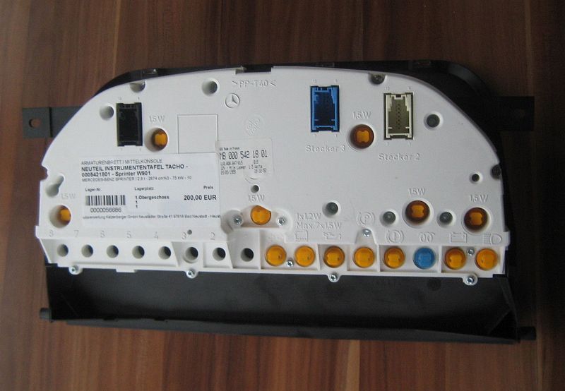

Ich habe das KI ausgebaut und einem Autoelektroniker gegeben. Er sagt die tachoparameter sind in einem EEPROM-Chip gespeichert, den man umprogrammieren muss. Diesen haben wir ausgelötet und ausgelesen. In einem polnischen Forum habe ich dann die Info gefunden dass der sogenannte K-Faktor in den Zellen 68 und 69 (Hexadezimal) gespeichert ist. Also haben wir den Wert geändert und Voila - es hat geklappt
Korrektur:
Ausgelesener K-Wert: 8377 (Hex 20B9, im umgekehrter Reihenfolge Speicherzelle 68 und 69, siehe Bild)
Geteilt durch 1.266
Neuer K-Wert: 6166 (Hex 19D8)
---> Wieder Einprogrammiert, Bytes verkehrt D819
(Beim EEPROM muss davor der Schreibschutz aufgehoben werden. Eine Prüfsumme gibt es nicht)
Der K-Faktor fasst Achsübersetzung und Reifengrösse zusammen. Es gibt keine getrennte Einstellung dafür. Bei einer schnelleren Achse muss der Faktor nach unten Angepasst werden. (Das ist die Anzahl der Impulse für eine bestimmte Geschwindigkeit)
