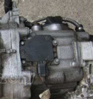

Fachmann
Beiträge: 2269
Re: SSG Pumpenrelais
Beitrag von Fachmann »
Man kann auch den Gangsensor oben am Getriebe abschrauben und die Welle manuell in "neutral" schieben.
Da muss man aber schon bissl wissen was man macht.
Gangsensor
Gangsensor
kohlenbrander (02 Nov 2024 17:42)
