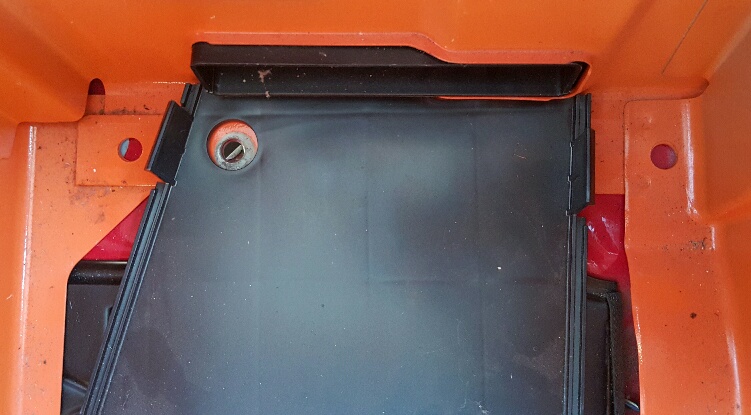

Wollte noch fragen: konnte den Sitzkasten nur mit 5 Schrauben festmachen. In der hinteren Reihe sind nur 3 Befestigungslöcher(mit Gewinde) vorhanden und in der vorderen Reihe zwar 3 Löcher, aber nur 2 davon Befestigungslöcher. Ist das richtig so oder müsste da noch was gemacht(gebohrt) werden?

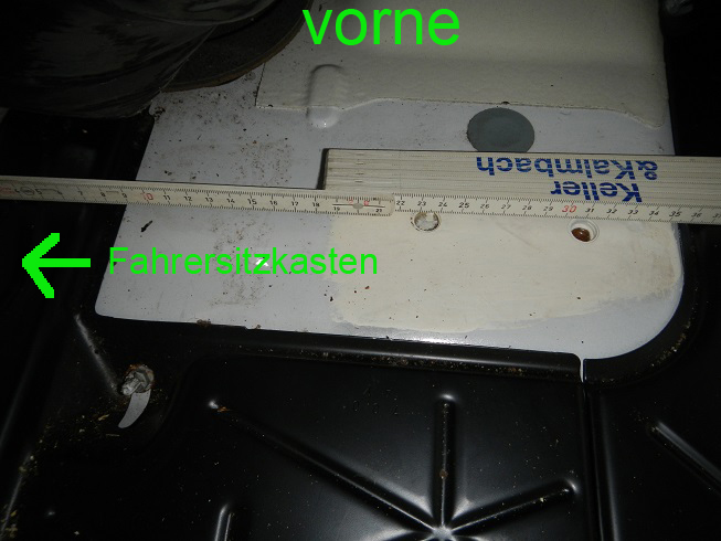

die Sitzbank muss nicht eingetragen werden. Hinten müssen es 4 Schrauben sein. Vorne sollten 4 Löcher, davon 3 mit Gewinde sein.
Die vordere linke Schraube ist 31cm vom Sitzkasten des Fahrersitzes entfernt.
Die hinteren liken Schrauben haben von der ganz rechten, ca 44cm und 67,5cm Abstand.
Es macht natürlich Sinn, dass die jeweils äußeren Befestigungspunte verschraubt werden.

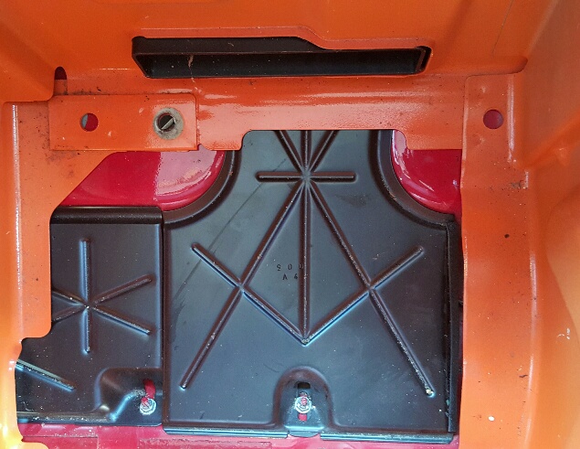

Vorn ist Lüftungskanal in einem Abteil. Innerhalb des Lüftungskanals ist das besagte Loch ohne Gewinde. Von der Fahrerseite wäre es das zweite Loch in Sitzkasten. Das dritte und vierte Loch sind wie beim Einzelsitz und passen. Foto kann später einstellen(wenn gebraucht wird).

Wie es aussieht war nur das mittlere Loch im linken Abteil benutzt worden.

Und im rechten Abteil vorne, sollten beide Löcher verwendet gewesen sein.

Rechts gibt es keine Fragen - passt alles - da die selben Löcher wie beim EinzelsitzTechniker hat geschrieben:Und im rechten Abteil vorne, sollten beide Löcher verwendet gewesen sein.

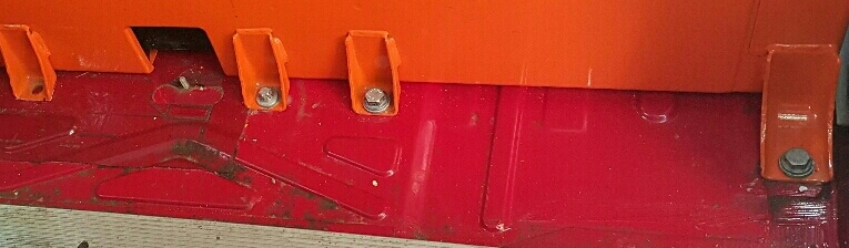

laut Ersatzteilkatalog werden für die Sitzkästen (Fahrersitz und Doppelsitzbank zusammen) 14 Schrauben M10 x 30 verwendet.
Am Fahrersitz werden ja schon 8 davon benötigt, 4 unten, 4 oben.
Bleiben also noch 6 für den Doppelsitzkasten, vorne 3 und hinten 3, wobei meine Sitzbank hinten 4 mal angeschraubt war.
Am dem Bild siehst du auch das vierte Loch ganz links. Das soll einer verstehen.
Leider geht aus den Bildern im Ersatzteilkatalog nicht hervor, wo die 14 Schrauben hin sollen. Es ist nur eine hinten rechts abgebildet.
