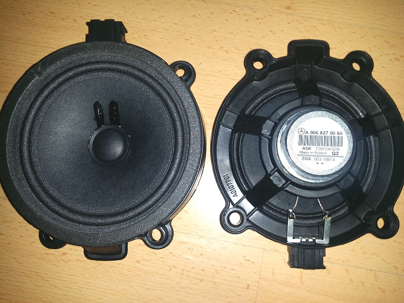

Problem dürfte folgendes sein. Die original Lauti`s ( A 906 827 0060 ) haben wie auf dem Bild zu sehen, keine symmetrischen Befestigungen. Lautsprecher aus dem freien Handel haben immer die Löcher um 90° Grad versetzt.
Der Korbdurchmesser in mm wäre auch mal interessant. :roll:
Was nun ??
MfG Holger
