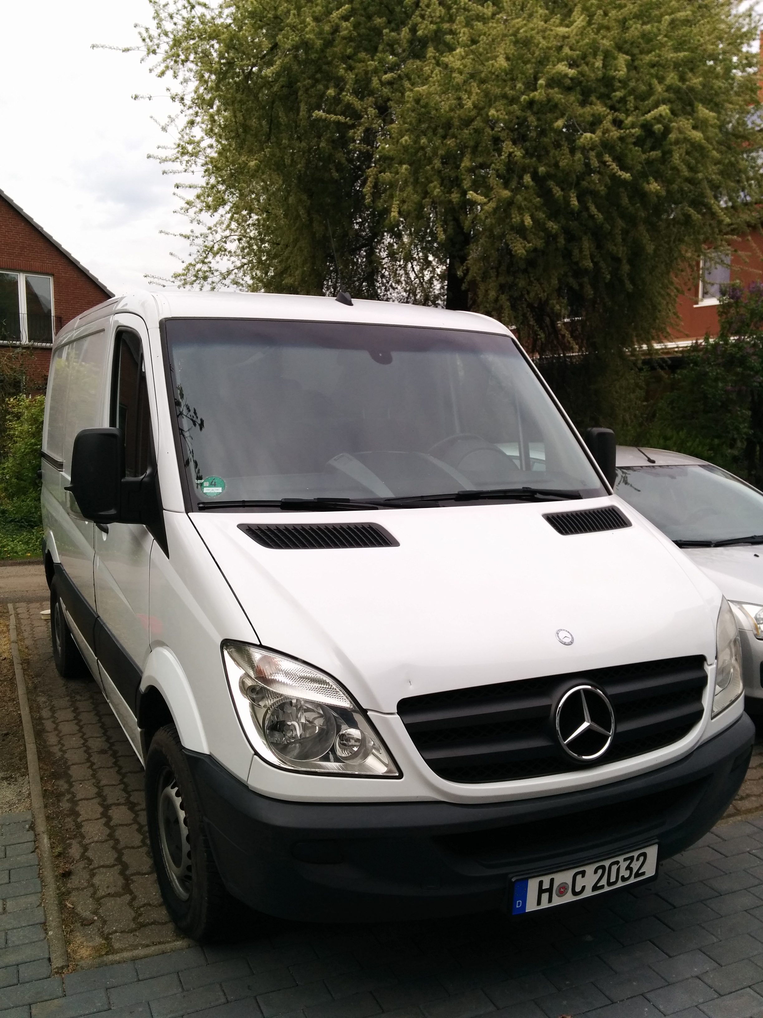

Ich wollt mich mal vorstellen. Nach meinem Studium möchte ich ne kleine Europareise machen und habe mir dazu einen Sprinter 311 gekauft. Es ist ein weißer, fensterloser,kurzer,flacher Kastenwagen mit 110000km.

Ich denke das sind erstmal genug Fragen. Jetzt lasse ich erstmal ein paar Bilder sprechen.
