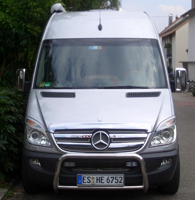

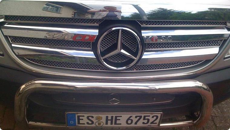

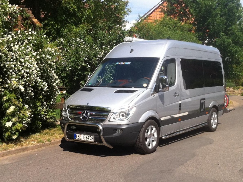

Der Frontbügel heißt inzwischen im offiziellen EU-Sprachgebrauch "Personenschutzbügel" und ein Hersteller muss für das EU-Zertifikat erst mal sehr tief in die Tasche greifen, was er natürlich auf den Kaufpreis umlegen muss. Deshalb Vorsicht bei diversen, vor allem holländischen Anbietern im Internet, die Zertifikate sind teilweise nicht echt und somit auch der VK-Preis niedriger!
Erwachen kommt dann beim nächsten TÜV ! :(
Bei z.B. Antec und Cobra bist du auf jeden Fall auf der sicheren Seite, ich hab den von Antec !
Zertifikat (ABE) für die netten "Grünen" wird mitgeliefert und das Prüfzeichen ist natürlich nicht geklebt, sondern eingelasert!
Anbauanleitung und EU-Zertifikat etc. siehe meine Links unten !
Anbauzeit ca. 45 Min, man muss in die Plasikabdeckung der Stoßstange Ausschnitte schneiden !

Nee, das klappt einwandfrei, musst nur was aus der Plaste der Stoßstange ausschneiden mit der Stichsäge !
Allerdings ist die Buchse für die Abschleppöse danach verdeckt, hab meine gekürzt + neues Gewinde und dahinter auf Dauer montiert !
