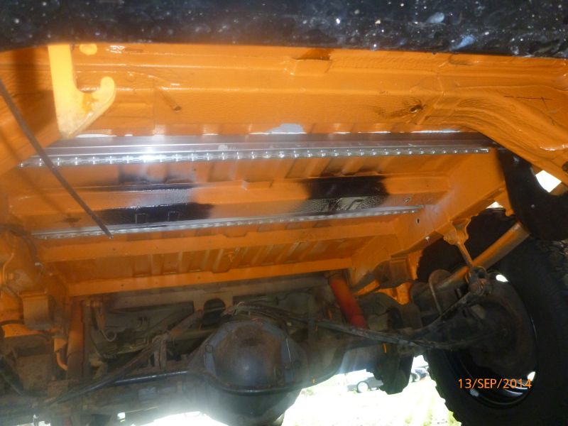

Zur Befestigung habe ich Zurrschienen unter das Auto geschraubt und mit Sikaflex verklebt. An die Zurrschienen dann Gewindestangen und mit Vierkantrohr verschraubt
Der Wassertank hat Aussparungen in die der Querrahmen hineinpasst
