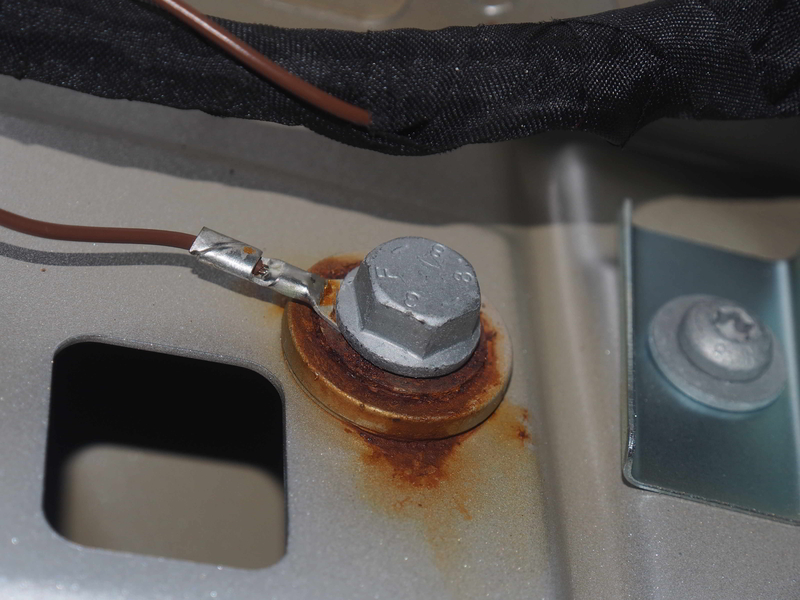

Hi, fahre einen NCV3, Bj.2012, 3500km. Habe nun den Dachhimmel abgebaut, um die Isolierung anzubringen. Dabei habe ich zu meiner Überraschung festgestellt, dass zwei Massepunkte (über der Fahrertür und über der linken Hecktür) stark korrodiert sind (s.Bilder). Drumherum alles trocken und sauber, keine Korrosion, auch auf der Schraubenspitze. Sieht nach elektrochemischer Korrosion aus, oder?
Nun meine Frage: Wie kann ich die korrodierten Stellen behandeln, damit keine erneute elektrochemische Korrosion auftritt?
In einem anderen Forum habe ich gelesen: "Wenn der Anlasser beim starten zu wenig/schlechte Masse hat, dann "holt" er sich Masse über die Massepunkte der Steuergeräte" , werde die Masse des Anlassers und die Batteriekontakte auch checken. Hat noch jemand ne Idee, warum an diesen Stellen Korrosion auftritt?

Schläfst du viel in dem Sprinter?
Die starke Korrosion würde ich auf Wasser und unterschiedliche Metalle schieben.
Sauber machen, behandeln, neuen Ringkabelschuh und wenn der wieder fest ist.
Mit Sprühisolierung (Produkt suche ich dir morgen raus) drüber damit der Massepunkt nicht vom Wasser hintergrochen wird.

... hmmm, bis jetzt habe ich noch keine Nacht im Sprinter geschlafen, der hat auch sonst keinen Rost innen. Warum hats also an den Massepunkten so gerostet?Lord hat geschrieben:Schläfst du viel in dem Sprinter? Die starke Korrosion würde ich auf Wasser und unterschiedliche Metalle schieben.

Korrosion der U-Scheibe am Massepunkt
Das sieht mir eher so aus, als würde die Unterlegscheibe die Ursache sein und deren Umgebung infiziert haben. Diese Unterlegscheibe würde ich entfernen, die Umgebung entrosten + behandeln + eine neue Unterleg- oder besser Zahnscheibe einsetzen. Es bleibt zu befürchten, daß ALLE Massepunkte, an denen diese verrosteten Unterlegscheiben eingebaut wurden, so aussehen oder hast Du auch einwandfreie?

die Unterlegscheiben, ( galvanisch verzinkte ) habe ich entfernt, ( übrigens unterm Auto sind auch Massepunkte ) und nach dem Blankmachen der Kontaktstellen, gegen VA Zahnscheiben und VA U -Scheiben getauscht. Dann das Ganze, nach der Montage, mit säurefreier Vaseline bestrichen, und alles noch mit Wachs aus der Sprüflasche übersprüht. ( Gürtel und Hosenträger )
Unterm Fahrzeug habe ich das Gleiche gemacht, und da ist noch alles in Ordnung.

Hi und merci für die Hinweise zu den Unterlegscheiben, habe eigentlich keine Unterlegscheibe gesehen, sahen eher aus wir die Oberflächen der Gewindebuchsen, checke ich morgen mal.
