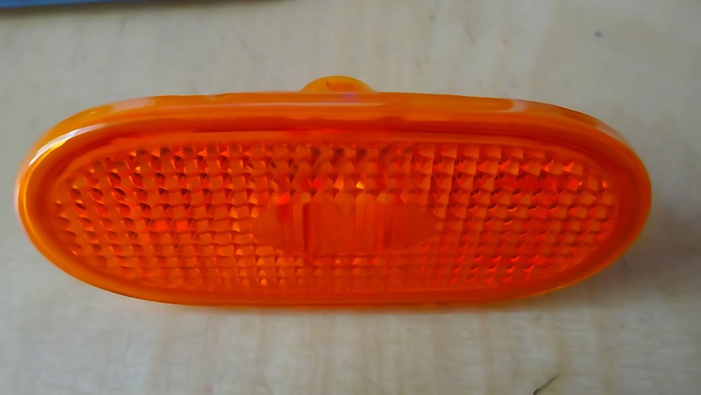

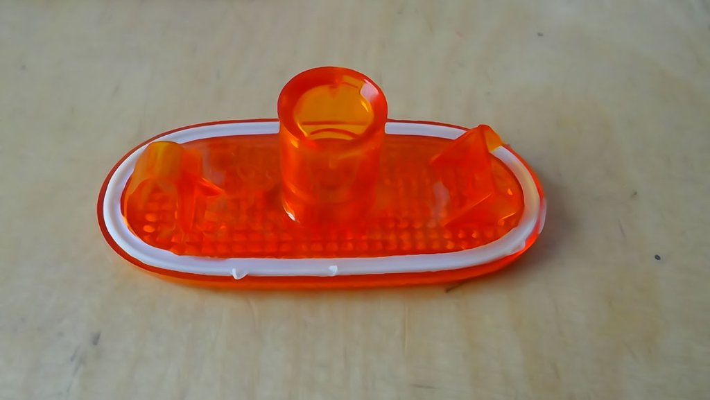

jetzt nahm ich an, ich erhalte eine Leuchte mit eingebautem Leuchtmittel.
Und erhalte tatsächlich eine Lieferung nur mit Gehäuse? Ich hatte den Zulieferer
ausdrücklich darum gebeten, vor Lieferung zu prüfen, ob die Lampe tatsächlich
für mein Fahrzeug passend ist. Daraufhin hat er meine Fahrgestellnummer angefordert,
so weit so gut.
Nun erhalte ich die Leuchten wie nebst abgebildet (siehe Fotos) und bin ratlos.
Kann man nun doch die LED extra kaufen, ist sie also in das Lampengehäuse, wie ich des
jetzt geliefert bekam (aber so garnicht benötige), einsetzbar oder wurde ich falsch beliefert
oder wie ist die Antwort?
Viele Grüße und danke
Tabou

falsch beliefert. das ist die abdeckung für die seitenmarkierungsleuchten mit glühbirnen. bei led ist das leuchtmittel mit der leuchte selbst festverbunden. die leds sind auch von aussen sichtbar.

Genau, du hast ein Gehäuse für die Begrenzungsleuchte A 003 820 2956 mit Glühleuchtmittel erhalten. Anscheinend fehlt dir die Fassung des Leuchtmittels dazu. Die Begrenzungsleuchte A 906 820 1456 mit LED-Beleuchtung hat eine weiße Rückseite, in der die LEDs eingefasst sind, und anstatt der Fassung für das Glühleuchtmittel eine Buchse für die Stromzuführung.
