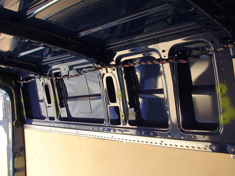

Meine Frage ist nun, wie demontiere ich am besten die Nieten mit denen die Holzplatten fixiert sind?
In der Schiebetüre waren ja ganz angenehme Platikbefestigungen. Bei allen anderen Holzplatten sind leider Nieten drin.
Ausbohren und dann hat man überall Späne finde ich irgendwie doof...
Passen die Platiknippel (von der Schiebetüre) dann in die Löcher der Seitenwand? Dann würde ich gleich "umrüsten".

um das ausbohren der Nieten wirst du nicht herumkommen, das geht nicht anders.
Die Bohrspäne kannst du ja so weit es geht heraussaugen - den Rest konservierst du mit Mike Sanders
Die Plastikdübel, die in den Türen verbaut sind, passen normalerweise auch für die Verkleidungen. Bei mir waren auf jeden Fall alle Verkleidungen mit den selben Plastikdübeln befestigt.

Ich hatte auch schon mal alle Holzwände ab. Ist eigentlich easy.
Kopf abbohren bis Holzplatte ab geht. Dann den Rest ausbohren und den Rest hinter dem Blech festhalten bzw. auffangen mit Staubsauger.
Mann könnte sich die Arbeit machen und alle Löcher in den Blechen mit Press Gewindehülsen versehen, die Holzwände passend aufbohren und die Holzwände dann mit M6 o.ä. Schrauben verschrauben.

ich empfehle die nietmuttern.
der aufwand ist nicht wesentlich größer .
mit den plastik klipps habe ich bei den größeren flächen keine guten erfahrungen gemacht .
deweitern besteht die möglichkeit noch andere dinge dauerhaft oder auch nur für kurze zeit zu befestigen.
ich hab m6 muttern eingenietet und ensprchende imbus schrauben verbaut. im bereich der zurrschienen m 6 senkkopf imbusschrauben.

Schritt 1 (abbohren der Köpfe) hat hervorragend funktioniert.
Schritt 2 (ausbohren der Niete) hat noch nicht so richtig funktioniert. Ich kauf morgen mal ordentliche Bohrer und versuch es nochmal.
Der Hohlraum hinter den Holzplatten sieht super aus, kein Rost kein nix. Homöopathische Dosis Wachs ist zu finden...
Ich bin nach den verlinkten Bildern oben echt froh, dass mich da keine böse Überraschung erwartet hat.
Wie die weitere Befestigung dann gemacht wird, überleg ich mir gerade. Vielleicht niete ich es auch einfach wieder...

Bei mir sah's innen auch wirklich gut aus - kein Rost, nix. Toitoitoi. Im Zuge meines Umbaus hab ich alles im Innenbereich (Längs- Querträger, Hohlräume, B-Säule, ...) bereits mit "Hohlraumkonservierungswachs aus der Dose" behandelt und danach recht großflächig ArmaFlex verarbeitet. Hoffe, das tut erstmal seinen Job.
