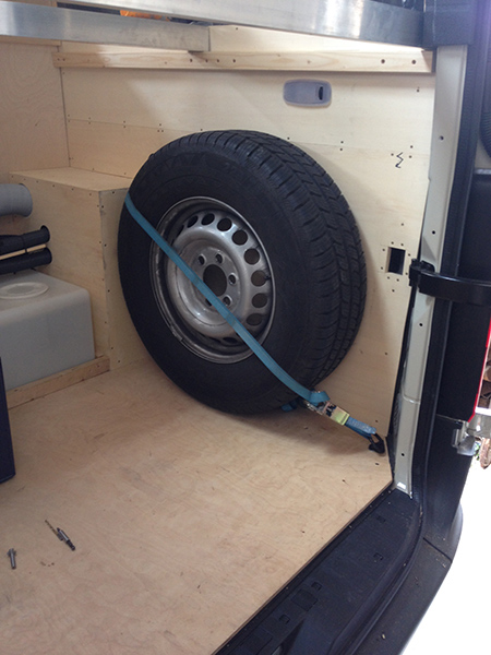

ich habe das Ersatzrad auch im Innenraum, direkt unterm Heck-Bett. Die Heizung sorgt für Zirkulation und drückt die Luft letztenendes am Rad vorbei in den Wohnraum und ins Bett. Nach wenigen Tagen riecht man vom neuen Reifen nix mehr...

Hi Rainer,
seitlich an der Wand stehend...
