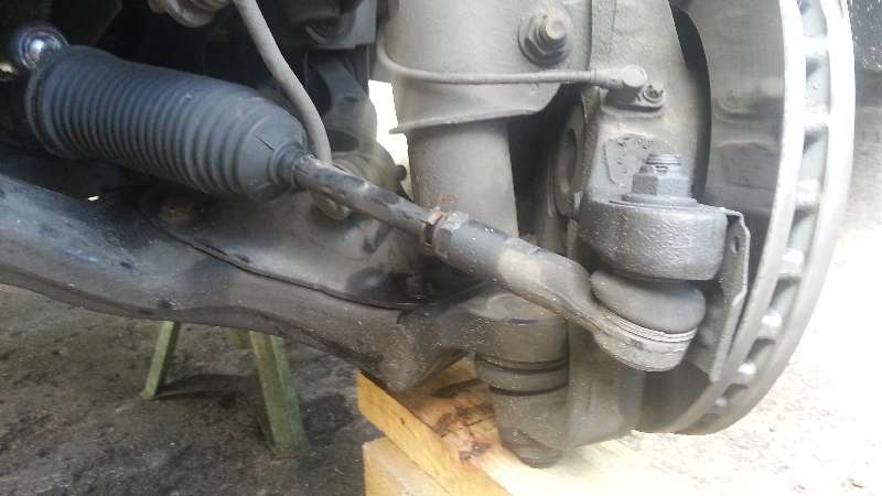

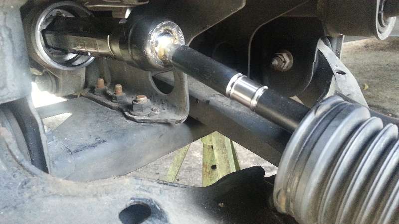

Hab verstanden. Ich schau mir das erstmal nur an und entscheide dann vor Ort. Falls zu schwierig, lasse ich es sein.
Hier noch zwei Bilder vom linken Axialgelenk. Das kurze Ende mit SW 41 geht in die Lenkung, das lange Ende zum Kugelkopf.
Vielen Dank - Gruß Holger

Gute Nachrichten, es ist alles gut gegangen.
Axialgelenk getauscht und wieder schönes ruhiges fahren. :D
Zu den Details:
Ich habe die Ratschläge vom Schorch sehr gut befolgt, keine Sorge. Und dafür mein GROSSES DANKESCHöööN !! :D
Rad ab, Manschette ab, Axialgelenk mit SW 41 gelöst ( sanft mit ein wenig Kraft, ließ sich easy lösen ) , Kugelkopf mit Abzieher entfernt, Axialgelenk entfernt, Manschette ausgebaut und auf`s neue Axialgelenk übernommen. Einbau in umgekehrter Reihenfolge.
Von den Spannbänder der Manchette kann nur die kleine vordere wieder verwendet werden, die hintere ist eine Einwegversion ( Durchmesser 65 mm ).
Ich muß jetzt nur noch die Spur neu einstellen, ich denke das ist normal. Das Lenkrad zweigt ein wenig nach links ( halb Zwölf ).
@ Schorch
Den Ansatz für die SW zum Gegenhalten haben wir leider nicht gefunden. Am Ende der Zahnstange ( außen ) ist nur ein runder Absatz, keine Aufnahme ...
An die Zahnstange selber haben wir uns nicht ran getraut. Sicherlich würde die Zahnstange samt Rückseite ( siehe Foto ) auch eine SW ergeben aber das war uns zu gefährlich.
Endlich wieder ruckelfrei ... :D :D

Ich hab die Einfräsung auf deinen Bildern gesehn 8) Um die Manschette würd ich einfach ne Schlauchschelle machen :roll:

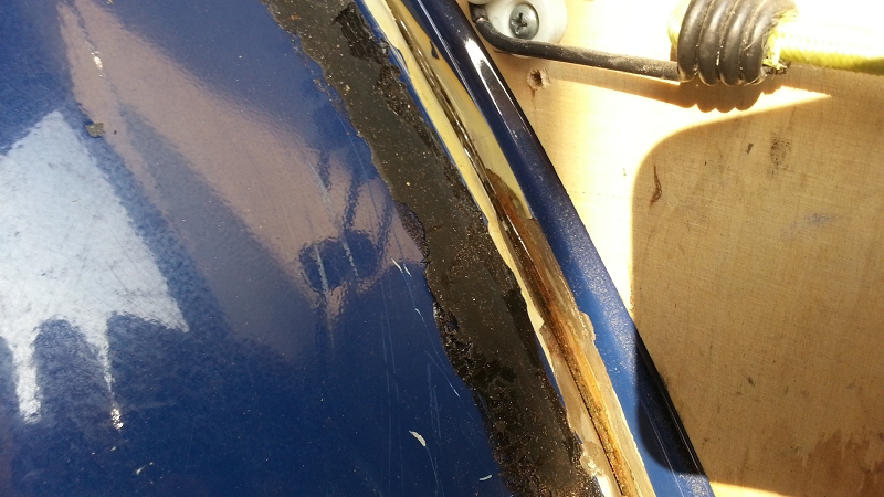

Übler Rost an Radkästen innen
Achtung : unter der gelben Klebedichtung ist ein Hohlraum und da scheint der Rost zu beginnen und sich dann entlang dem Radkasten aus zu breiten. :cry: :cry:
Hab jetzt alles grob entrostet, mit Rostumwandler behandelt und mit Rostschutzfarbe gestrichen.
MfG Holger

Sprinter_213_CDI hat geschrieben:Übler Rost an Radkästen innen
MfG Holger
Ui Ui Ui.
Das sind Aufnahmen des Übergangs vom Radkasten zur Seitenwand vom Laderaum aus, oder?
Das sieht übel aus.
Was transportierst Du, wird im Fahrzeug gewohnt/geschlafen?
Kommt der Rost von aussen nach innen?
Mein Fahrzeug ist genau ein Jahr jünger und bisher unauffällig, zum Glück.
Werde aber dieses Frühjahr die Hohlraumkonservierung angehen.

wobei die Sperrholzverkleidung auch schon durchfeuchtet war, evtl.sehen die schwarzen Pünktchen nach Schimmel aus.
Hattest Du da dein Motorrad immer frisch gewaschen drin abgestellt ?
Also meiner ( Bj.10/10) ist da fortz trocken und hat keinerlei spuren von Rost.
