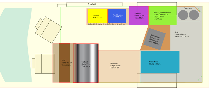

ich bin auch gerade am Ausbau. Sketchup habe ich mir auch mal kurz angesehen. Da ich aber bisher keine Erfahrung mit 3D-Programmen habe, wollte ich die Zeit der bestimmt nicht unwesentlich langen Lernphase sparen und dafür lieber in den Ausbau stecken.
Aber einen Plan brauchte ich natürlich auch. Da ich früher viel mit Grafikprogrammen gearbeitet habe, habe ich auch noch eine schon etwas älter Version von Adobe Illustrator installiert. Und mit diesem Programm habe ich meinen Ausbau geplant.
Zuerst habe ich das Fahrzeug genau vermessen und dann diese Werte in Illustrator (1 mm = 1 cm) umgesetzt. Dann habe ich versucht, meine Vorstellung des Innenausbaus in der Zeichnung umzusetzten. Das ganze hat natürlich nicht auf Anhieb gepasst, aber nach einigen Korrekturen ließ sich damit gut arbeiten.
Und hier ist das (bunte) Ergebnis:
Die vielen Farben habe ich nur gemacht, damit ich die einzelnen Komponennten besser von einander zu unterscheiden sind.
Das ganze geht natürlich auch mit anderen Illustrations-Programmen (z.B. Corel Draw), aber sicher nicht mit Bildbearbeitungsprogrammen.
Vielleicht wär das auch was für dich ...
