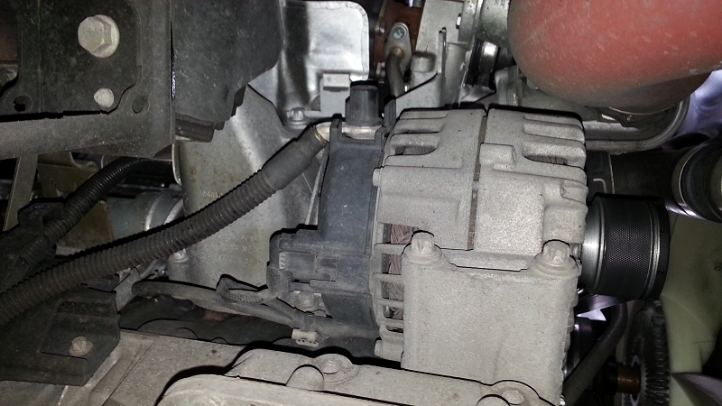

Ja ich habe eine 180A Lichtmaschiene/GeneratorAlternator von Valeo drin ( Standheizung ab Werk). Aber lieber 90A von Bosch am besten von 1980, als so ein Powerteil von Valeo.
Erste Lima bei 210.000km defekt. Geht gerade noch durch.
Zweite Lima bei 280.000 ( mitten in Portugal defekt, Portugal ist ja ein Traumland für so einen Defekt, im Gegensatz Nordafrika oder die hintere Mongolei, wir waren nach 48 std. wieder mobil, gleiche oder ähnliche Ersatzteilversorgung wie hier ) ADAC hat optimale Hilfe geleistet Danke , die Werkstatt ein Bosch Dienst hat einen hervorragenden Service geboten und war 60,-€ billiger wie in Deutschland).
Auf den Punkt gebracht die Valeo Lima ist eine "nicht Fehlkonstruktion, sondern gewinnoptimierte Konstruktion".
Die Schleifringe für den Erregerstrom haben ca. 16mm Durchmesser hierrüber muß der Erregerstrom für eine 180A Lima fliessen.
Eine alte Bosch Lima hat hierfür ca. 24mm bei 90A benutzt.
Die Frage was hält länger????????????????????????????????????
Ich habe noch nie so zerstörte Schleifringe gesehen wie bei meiner Lima und als KFZ Meister hab ich schon einiges gesehen.
Gruß Gonzo
P.S Kann auch Bilder liefern.
Gruß Gonzo
