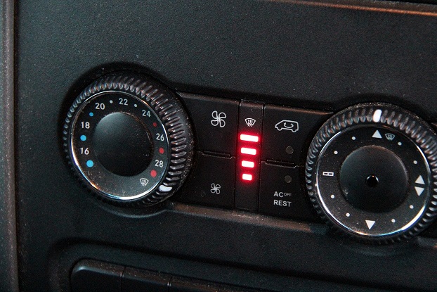

Mein Gebläse/ Heizung / vorn funktioniert nicht mehr. Steige morgens ein und nix… die 4 Leds leuchten bis in die 4. Sufe. Aber der Gebläselüfter tut sich nichts egal welche Stufe ich einstelle. Sicherungen überprüft alle heile, bis auf die 10A der Diagnosesteckdose. Die hab ich gewechselt, tut sich aber nichts, hängt das überhaupt zusammen?

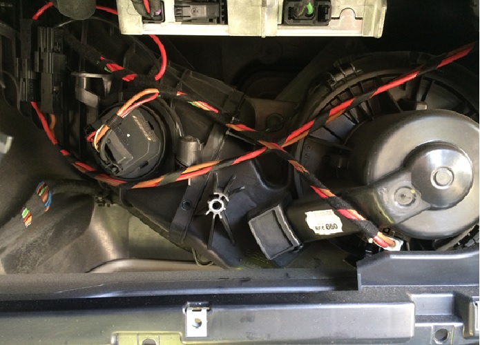

wenn du im beifahrerfüßraum nach oben greift sitzt dort in der luftführung der widerstand.
der ist vermutlich durchgebrannt (schmelzsicherung) ist ein fetter blauer stecker drauf.
einfach rausdrehen, neu verlöten und es sollte wieder gehen

Am einfachsten kommst du an den Gebläsemotor wenn du das Handschuhfach rausbaust

Handschuhfach heraus gebaut, Stecker vom Lüfter abgezogen, Prüflampe dran und leuchtet je nach dem auf welche Stufe ich stelle, wird die Lampe auch dem entsprechend heller oder dunkler. Also liegt Spannung an. Deshalb hab ich garnicht mehr nach dem Wiederstand geschaut.
Lüfter heraus gebaut geht nur sehr schwer zu drehen. Dann ist der Lüfter im Eimer ?! Neuer oder kann mann den irgendwie wieder leicht gängig bekommen?

HalloTransporter hat geschrieben: … die 4 Leds leuchten bis in die 4. Sufe.
Welche LED`s ?? Kannst du mal bitte ein Bildchen davon einstellen ?

Hallo, äääähm evtl. ist dei Bezeichnung Leds auch falsch, jedenfalls die Kontrolllämpchen in der Bedienungseinheit die die jeweilige Stufe anzeigen.Sprinter_213_CDI hat geschrieben:HalloTransporter hat geschrieben: … die 4 Leds leuchten bis in die 4. Sufe.

ich hab heute mal das Handschuhfach abgebaut.
Wie geschrieben, an dem Stecker der direkt zum Gebläse geht, liegt Strom an, jedoch tut sich am Motor nichts.
Wie gekomm ich den den Gebläsemotor bzw die ganze einheit raus?
Wo sitzt der blaue Widerstand?
Danke und ein schönes Wochenende!

Wenn du auf das Gebläse schaust, geht das, nach links drehen aus der Halterung heraus.
Vorab aber den Stecker abziehen.
Und wenn du an dem Stecker 12 V gemessen hast, sagt das noch gar nichts. Klemm mal eine 12 V Halogonlampe oder ähnlich an den Stecker und berichte dann was du gemessen hast.
MfG Wolfgang
PS: An den drei Halterungen sind noch so kleine Riegel die du eventuell mit einem kleinen Schraubendreher leicht anheben mußt damit der Motor aus der Halterung heraus geht.
MfG Wolfgang
