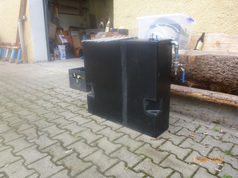

Hallo Alex,
ich habe mir einen Tank aus Kunststoff bauen lassen. Der Passt genau in den Bereich des Reserverades. Das Reserverad hängt jetzt an der Hecktür. Der Tank ist in 70 Liter Frischwasser und 40 Liter Abwasser unterteilt. Der Tank hat ca 680€ inkl MwSt und 53 € Versand gekostet. Alle Schlauchanschlüsse , Wartungsluken, und Öffnungen für Tankgeber inklusive. Die Firma heißt "DL Kunststofftechnik" Inhaber ist Dietmar Leyh. Kann ich nur empfehlen.
Falls du noch Fragen hast oder dir das Teil mal anschauen willst sag bescheid. Ich wohne südlich von München.
Gruß Martin
Gruß Martin

Hallo Alex
ich habe gerade dir Zeichnung gefunden nach der der Tank gefertigt wurde. Ich kann leider kein PDF anhängen. Wenn du mir deine E-mailadresse gibst schicke ich sie dir
