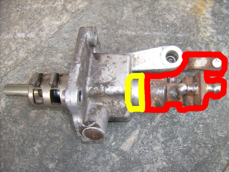

Das Thema hatte ich damals ja ganz vergessen, oh oh.
Hier ein paar Bilder vom Sitz des Schaltgehäuses am Getriebe und den beiden beweglichen Komponenten die gereinigt und gängig gemacht werden müssen.

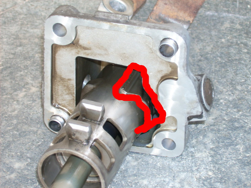

- Kühltaxi
- Beiträge: 3399
- Wohnort: Mechernich
Re: 1., 2. und Rückwärtsgang gingen kurzzeitig nicht rein
Jetzt noch die "Innenansicht" mit der zuvor beschriebenen Kugelkulisse rot umrandet und wie ich gereinigt und anschließend geölt habe. Für was eine Dose Erbsensuppe außer den Inhalt zu essen noch alles gut ist!
Ist übrigens bis heute leichtgängig geblieben.
